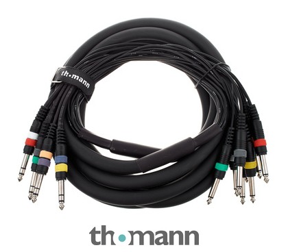

Notfalls Meterware von Cordial/Sommer holen und selber löten. Oder Du nimmst ein beliebiges gebrauchtes Multicore mit Klinken und tauschst auf einer Seite die Stecker. So hab ich das auch mal gemacht.

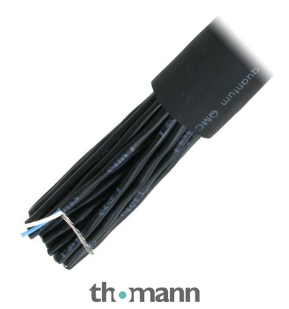

Für ein 16-Fach insert bräuchtest Du dann 32 Adern:

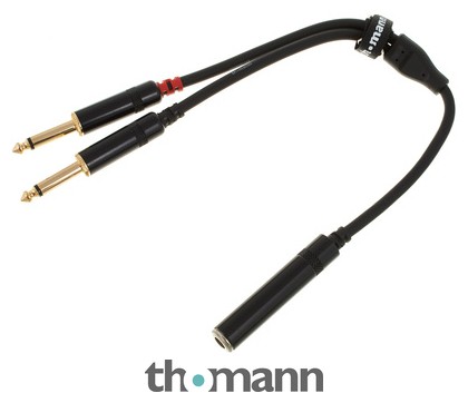

Eventuell ein solches Adapterkable verwenden?
