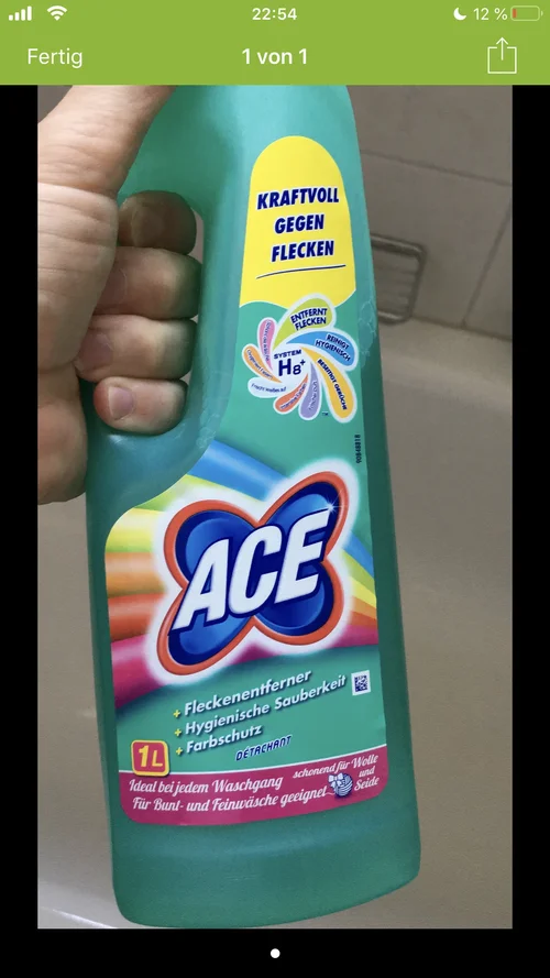

ich würde es lassen ...
Für Tasten wird gerne das hier genommen,

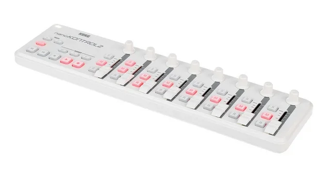

In der Light Box von Korg war einfach mehr Licht als bei dir zuhause. ☝?
nene, ist auch in uservideos und tests immer schon weiß und selbst wenn es dunkler wäre, würde es eher in eine leicht silber/gräuliche richtung gehen, die immer noch recht schick aussieht. so siehts wirklich abartig und nach zwei jahren kettenraucher aus :sad:

Also das Zeug wird von ein paar Sammlern welche ich kenne benutzt,. Von dem das Bild stammt , der hat seine komplette Italo Reihe an Siel usw. damit auf Neu getrimmt. Wohlgemerkt die weißen Tasten ! Das scheint so ein Sauerstoff Ding zu sein.

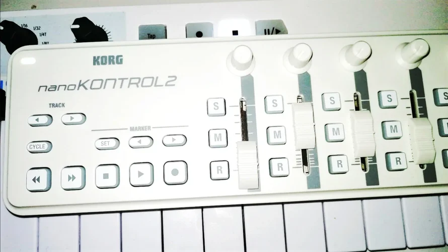

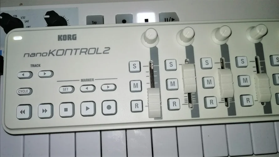

Wie kann sowas passieren? Materialfehler? Auf allen Produktbildern und in Videos ist es schön weiß. Hab auch schon Korg kontaktiert, aber da kommt nix zurück. Meines ist mehr vergilbt als gewollt beigefarben - oder was meint ihr? Hab leider die durch Krankheit die Rücksendefrist verpasst - gibts ne Möglichkeit das zu bleichen? Hab mal gehört, dass UV-Strahlen helfen sollen...sprich: einfach mal ein paar Stunden in die Sonne legen? Ein paar Tipps wären klasse. Der 8bit-Guy auf Youtube benutzt immer irgendwelche chemischen Flüssigkeiten und legt alte Computergehäuse damit in Wasser ein und dann in die Sonne. Weiß jemand, was das für Mittel sind?
UV Stahlen erzeugen oft genau dass Problem, hast Du das Gerät unbemerkt der Sonne ausgesetzt ?
Ich glaube nicht, daß das vergilbt ist - ist einfach die Farbe.
Vergilben ist ein Prozess in dem ABS Kunststoff sich verändert. Dabei reagiert das Brom, was aufgetragen wird um die Feuerfestigkeit zu erhöhen mit UV Licht und vergilbt so.
Das dauert aber Jahre und von daher kann das eigentlich nicht sein.
Was der 8bit Guy verwendet ist ein Wasserstoffperoxid mittel (aka Blondiermittel). Das bekommt man schon und funktioniert mit "vergilbten" Computergehäusen. Das verfahren wird Retrobright genannt.

Wie gesagt, ich halte für ausgeschlossen, daß es vergilbt ist (e.g. Brom mit UV bestrahlt und verfärbt). Das bedeutet auch daß Retrobright hier nichts bringt. Retrobright verändert nicht die Farbe des Kunststoffes, sondern entfernt die Brom Verfärbung. Die Originalfarbe des Kunststoffes bleibt erhalten.
Ich denke, die Farbe ist normal und das Pressefoto ist nur einfach mit viel mehr Licht gemacht und erscheint anders. Man kann das schon sehen auf den zwei Fotos die @studio-kiel angehängt hat. Das zweite ist viel heller/weißer als das erste und auch sehr viel näher dran am Pressefoto.
Was auch gegen vergilbung spricht ist die gleichmäßige Farbe ... Ich würde das nicht auseinanderbauen und den Retrobright versuch machen. Das führt in jedem Fall zum Garantieverlust.
