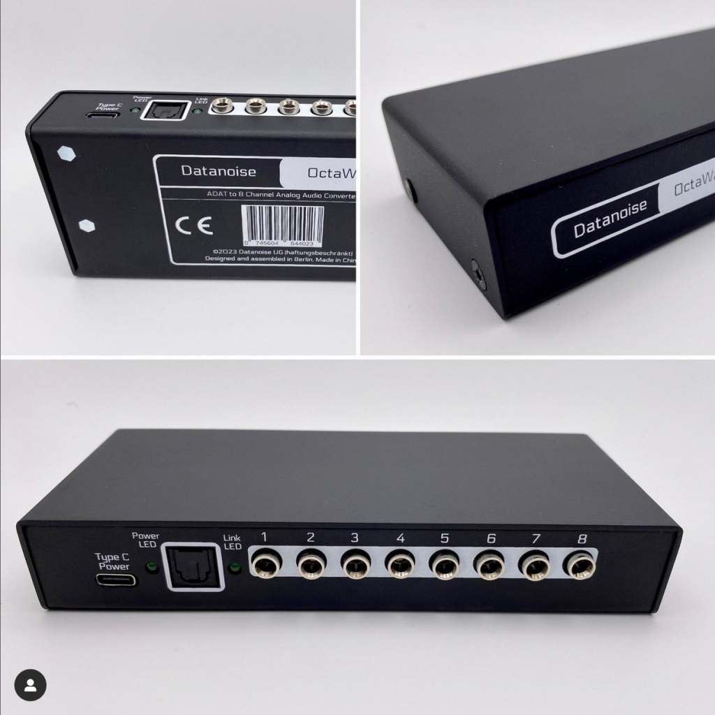

Neue Wandler aus Berlin: OctaWave – Portable 8ch ADAT DAC - AudioConverter - ADAT auf 8 analoge Ausgänge
Dieser Wandler ist neu und kompakt.
Er bekommt seine Kraft via USB-C und seine Daten via ADAT, wie ihn die meisten größeren Audiointerfaces liefern.
Specifications​
  • ADAT Lightpipe Input (Optical)
  • USB Type-C for Power Supply (with power filtering)
  • Advanced Power Supply for DACs
  • 24-bit Audio at 44/48kHz
  • Clock extraction (slave) from ADAT with low-jitter (< 1.3ns) PLL
  • -120dB noise floor typical
  • 112dB Dynamic Range typical
  • Mostly Linear Frequency Response (0.1dB non-linearity typical)
  • Power and Link LEDs
  • 8x 3.5mm Jacks (mono, mechanically stereo for more stability) with 2.1V RMS output level, DC-coupled
  • Compact form factor (140x60x25mm)
  • Very low (<100mA) power consumption
Gibts bei Schneiders spätestens ab Juli.
Es gibt auch Vorbestellungen.
WICHTIG FÜR MODULARISTEN.
Das Teil kann auch Gleichstrom, also DC-Offset um mit diesen "Ports" dann 2 Oktaven nach oben und unten weit zu steuern, weil es gibt fast 6 Volt aus diesen 8 Ports. Genauer: -2.96982 bis +2.96982V
8 Kanäle bis 48kHz darüber 4 Kanäle mit mehr.
350€ wird er etwa kosten.

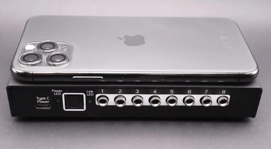

Ist quasi für den kleinen Reisenden mit wenig Zeug gedacht, denke ich. Es könnte sicher noch mehr kommen, es ist das erste Gerät eines Einzelentwicklers aus Berlin den ich schon einige Zeit kenne. Debutprodukt.
Wundere mich nur, weil der Adat ein Eingang ist, ergo die analogen Anschlüsse sind Ausgänge.
Oder seh ich was falsch.
M.i.a.u.: intercorni
Korrekt - 8 Ausgänge und ADAT gibt es natürlich auch als Eingang - ist hier auch noch insofern begrenzt als dass das alte ADAT Regelwerk gilt - über 48kHz gibts nur 4 Kanäle.
Das hier richtet sich garantiert an all die Digiface Leute und alles was sonst eben noch Wandler braucht in kompakt.
Da gibt es teure und große und auch ganz kleine - das kleinste ist das hier nicht, das wäre das Teil von ESI. Hat auch 8 analoge Anschlüsse und USB.
Aber denke man kann erkennen, welche Zielgruppe hier angepeilt ist.
Wer braucht denn 8 Ausgänge auf so kleinem Raum?
Also Eingänge, klar, aber Outs?!?
Livekram - Surround - Einzelausgänge - so würde ich das einschätzen.
8 ist halt die Zahl die ADAT her gibt, daher …
Man könnte es halt so machen, dass man wählen kann / könnte - vermutlich ist ein Input-Gerät auch in Planung, lässt sich aber erfragen - ist wie gesagt ein Produkt eines Einzelmenschen. Er hat mich übrigens in die Maker-Werkstätten in Berlin eingeführt, sehr lieb - ziemlich cool und interessant, ich bin nur selbst zu blöde sowas wirklich zu nutzen-
