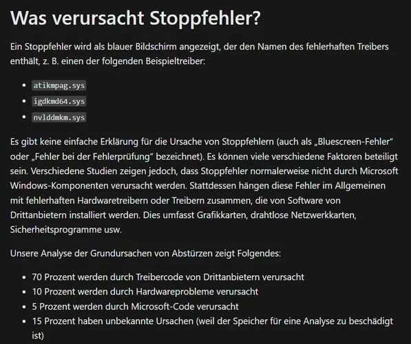

BSOD gibt es heute nicht mehr. Ausser deine Hardware ist defekt.
Was erzählst du da bitte?
Wenn das Betriebssystem falsch konfiguriert ist und im Kernelmode an einer falschen Adresse auf Hardware-Resourcen zuzugreifen versucht, die es da nicht geben kann (weil die Info vom alten Rechner stemmt), dann ist das Ergebnis selbstverständlich ein Bluescreen.
Frische Infos mit Stand vom 15.12.2021 von Microsoft selbst:
Quelle: https://docs.microsoft.com/de-de/windows/client-management/troubleshoot-stop-errors
Wer Software von nem alten Rechenr auf einen neuen mit völlig anderer Hardware-Konfiguration(!) kopiert, provoziert diese Art von Fehler geradezu.
M.i.a.u.: recliq
Das gibt es so nicht.
Die Adressen und Adressbereiche werden bei jeden Start des kernels neu eingerichtet. Und wenn Windows eine neue Hardware erkennt wird eine neukonfiguration gestartet.
Und das funktioniert heute praktisch so gut das man es riskieren kann seine alte Platte zu klonen.
Habe ich selber mehrmals gemacht, bei mir und bei Kundensystemen.
In deinem Screenshot steht auch keine fehlkonfiguration als Grund drin.
Doch, da steht klipp und klar drin, dass 70%(!) der Fehler durch Drittsoftware verursacht wird. Was denkst du denn, was Treiber sind? Wenn du Software-Bulks von einem anderen Rechner an den Installationsroutinen vorbei einfach so auf die Festplatte kopierst, dann ist das genau die Sorte an Problem, die hier zu erwarten ist. Woher soll das Betriebssystem denn wissen, wie ein Stück Drittanbieter-Software denn seine Hardware-Interrupts konfiguriert? Wenn es gut geht, fein. Wenn es knallt, haste ein Problem und das sieht man unter umständen überhaupt gar nicht sofort, sondern erst Wochen bis Monate später.
Ist mir aber auch egal und ich diskutiere das nicht weiter. Die Warnung ist da und wer meint, dass er es besser weiß, soll es halt ausprobieren. Ist ein typischer Fall von 30 Minuten bei der Rechenreinrichtung sparen und 30 Stunden für die spätere Fehlersuche ausgeben.

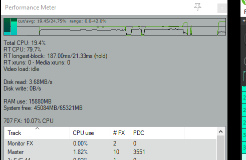

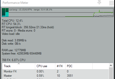

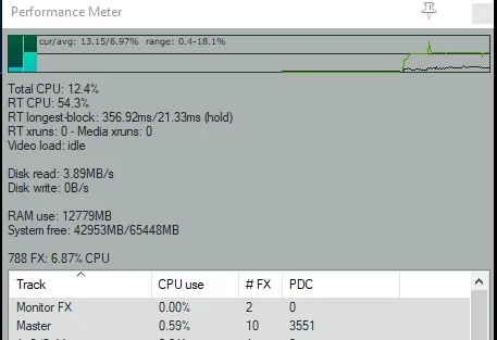

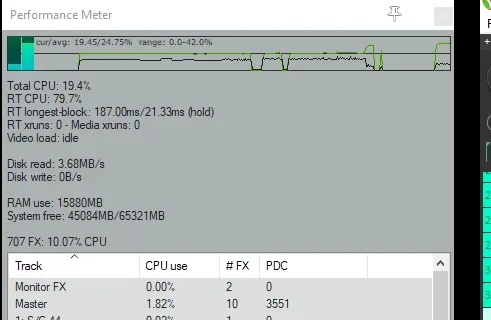

Kurzer Vergleich
Reaper-Projekt mit ca. 50 Audio Tracks plus einer Handvoll Instrumente und etlichen Bussen sowie 36 Kanälen Hardware Inserts. Interface ist RME MADIFace Pro mit 1024 Block Size.
Vorher:
3XS Laptop i10780H 8 Core/16 Threads
Nachher:
Ryzen 5950X 16 Core/32 Threads
Observationen:
Auf dem Laptop gab es Aussetzer beim Playback. Der Laptop Lüfter war permanent auf Maximum (arme Ohren).
Die Hardware Inserts fressen unglaublich viel RT CPU Ressourcen, was ich bereits wußte. Ich hatte keine Ahnung, wie hoch die Reduktion beim Ryzen ausfallen würde. Ca 30% (Faktor 1.6) sind ziemlich gut. Bei normaler CPU Last (plug-ins) ist die Reduktion 75% (Faktor 4.6).
Mit meinen Hardware Inserts und meinem Routing ist das Projekt relativ komplex, was sich folgendermaßen auszeichnet:
Obwohl der Master Track eine CPU Last von 0.57% anzeigt ändert sich die RT CPU-Belastung relativ stark, je nachdem, welche Plug-Ins auf dem Master Track aktiv sind. Eine einfache Version statt der Mastering/High Res Version eines EQs macht mal locker 12% Unterschied. Das wird aus dem Blick auf die CPU Use Spalte nicht ersichtlich.

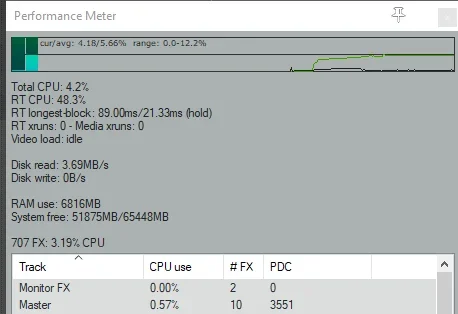

Ich habe den Song auf dem neuen PC fertig gemischt und die CPU-Performance ging natürlich nochmal in die Höhe. Das System hatte aber noch gut Luft nach oben und blieb zu jeder Zeit ruhig und performant. Das war jetzt kein Riesenprojekt, aber wie oben zu sehen kommt ein Grosteil meiner CPU-Belastung von den HW Inserts. Wenn ich komplett ITB mixen würde, hätte ich mit dem Ryzen erstmal Ruhe.
I Didn't Know Reaper Performance Meter Ryzen Desktop Full Mix  2022-01-20.webp
