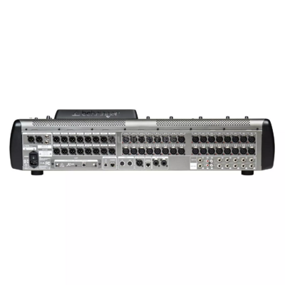

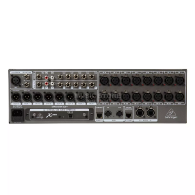

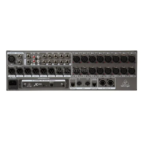

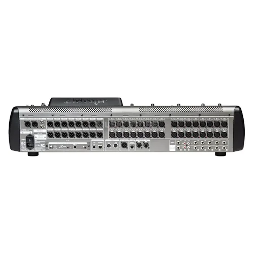

Hätte der Weg mit der Rackversion des x32 + adatkarte bis auf den Preis irgendwelche Nachteile? Also sind da zb die Wandler schlechter wie beim ada? (Vllt ne dumme Frage weil gleicher Hersteller und beides sind „gestandene“ Produkte, aber dennoch behringer ist behringer 😉)
Das Produkt ist im Kern das Gleiche und die Wandler sind meiner Kenntnis nach die gleichen. Aber es gibt eine Reihe von Unterschieden. Offensichtlich ist, dass eine physische Bedienoberfläche fehlt, d.h. du machst alles über Software.
Der zweite sind die physischen Eingänge:
Mit anderen Worten: Für 17+ physische Eingänge, kaufst du dir entweder noch ein ADAT Interface, das du an die X32 hängst oder eine Behringer Stagebox, zB eine SD8. Das wiederum wirft die Frage auf, warum nicht gleich das Pult, weil preislich ist der Unterschied dann nicht mehr gross.
Es gibt noch weitere Unterschiede, aber die beiden scheinen mir die wichtigsten.

Leider gibts nicht mehr so viele Inlinepulte auf dem Markt. Nur gebraucht. Problem ist bei denen oft der Zustand da sie meist schon 10jahre und älter sind.
Im Prinzip ist das selbe wie mit einem X32 möglich.
Am X32 stört mich allerdings das nicht jeder Regler direkt erreichbar ist.
Das X32 gabs bei amazon ende des Jahres mal für 1200€. Da habe ich echt schwer mit mir gekämpft. Bin aber doch beim Analogpult geblieben.
Gut ist das X32 schon. Aber dreh mal beim aufnehmen an zwei kanälen an den fx send. Klar mit nem Midicontroller würde das gehen.
