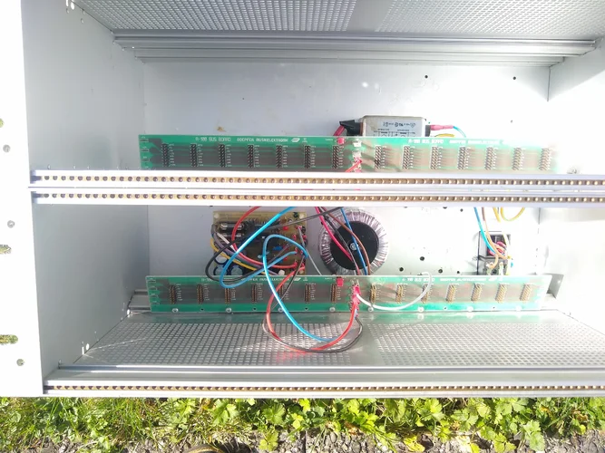

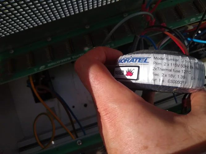

Hier also die Fotos vom Case mit Strom Marke Eigenbau. Dieses hatte ich als komplettes Doepfer A100 System gekauft und so hat es auch immer problemlos funktioniert. Die Frage ist jetzt nur, was für andere Module ich allenfalls reintun kann.
Die Angaben auf dem Trafo (Donut) sind:
Model number TI-044211-ME (EconomySeries) ta40/A
Prim. 2 x 115V 50Hz Blk – Red, Blu –Bwn 2xFuse 0.315AT
2xThermal fuse 125°C
Sec. 2 x 18V, 1.39A Grn -Yel, Whi- Vio 2x Fuse 1.6AT
Art. No.: ES0050/18 LK1506C

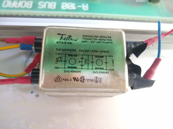

Die Angaben auf dem Schaltnetzteil sind:
250VAV/50-60Hz/6A
115VAC/50-60Hz/10A
HPF/-25°+85°/(da bin ich nicht sicher, ob das eine Null sein soll?)u40°C

Äähmm - Dein 'Schaltnetzteil' ist ein Entstörfilter in der Netzzuleitung, also noch VOR dem eingentlichen Netzteil.
Das eigentliche Netzteil besteht aus einem Ringkerntrafo ('Donut') plus der dazugehörigen Spannungsregelung links vom Trafo...
Die Ausgangsspannung des Trafos beträgt 2x 18V / 1.39A AC (= Wechselspannung!)
Die Ausgangsspannungen aus der Netzteilplatine sind (vermutlich) +12V, -12V und +5V. Die lieferbaren Ströme sind den Bildern so nicht zu entnehmen - dazu müsste man die Regelung kennen oder einen Schaltplan dazu haben...
Okay, also das Gehäuse scheint zwar ein ähnliches zu sein, wie sie Doepfer bis heute verwendet (A100G6) und auch die Busboards scheinen aus einer ganz frühen Doepfer-Serie zu sein, aber bei dem Netzteil bin ich skeptisch, ob das von Doepfer ist. Das sieht doch eher nach selbstbau aus. Die Kühlkörper scheinen mir auch recht klein. Vermutlich werden die bei einer Last von 1000 mA so heiß werden, dass man sie kaum anfassen kann. Wie hoch der Ausgangsstrom wirklich sein darf hängt auch vom verwenden Spannungsregler ab. Der Trafo dürfte 50 VA haben, je 25 VA pro Wicklung. Zumindest sind das die Werte, die sich aus den 18 V * 1,39 A ergeben.
Wie @Miks schon schrieb, die exakten Werte kann man so nicht sagen. Der Trafo würde bei einer ordentlich aufgebauten Schaltung aber schon etwas um 1000 mA zulassen. Das ist aber nur ein Schätzwert.

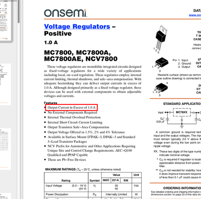

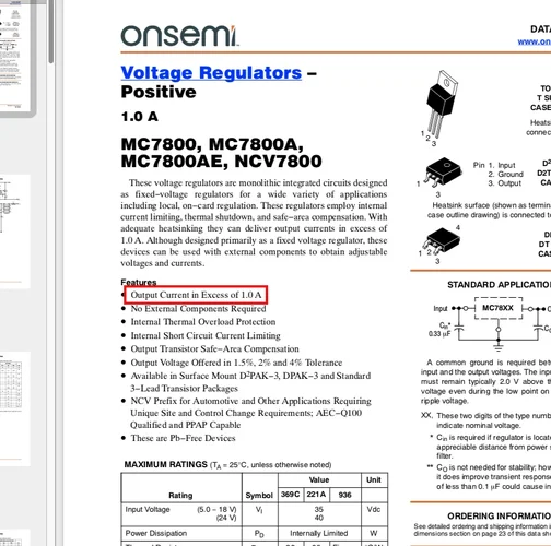

aber eigentlich ging es mir schon um die allgemeine Frage, wie ich von den Werten, die auf den Komponenten steht auf die Ampere komme,

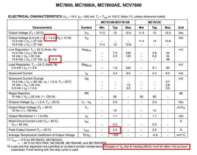

Das geht nicht wirklich. Du müsstest die Schaltung des jeweiligen Netzteils kennen, sie verstehen und dann in den Datenblättern der Bauteile nachsehen was sie liefern können. Als Beispiel das alte Doepfernetzteil mit dem eckigen Trafo:
Da muss man zunächst erkennen, dass man das relevante Bauteil garnicht sieht, weil es unter die Kühlkörper montiert ist.
Dann baut man die Kühlkörper ab und findet das da:
Jetzt muss man wissen, dass ein 7812 ein positiver 12V Regler ist. Also sieht man im Datenblatt nach:
Da steht, dass er 1A ausgeben kann ohne dass die Spannungsregulations-Funktion beeinträchtigt wird
Ausserdem ist eine kurzzeitige Spitzenstromlast bis 2,2A möglich, die zwar die Spannung einbrechen lassen wird, aber den Baustein nicht beschädigt (typischerweise nötig für Einschaltpeaks). Außerdem wird durch die Blume darauf hingewiesen, dass ein Kühlkörper dringlich nötig ist.
Wenn Dir jetzt klar ist, dass das alles für den normal-Menschen nicht leistbar ist, dann solltest Du verstehen, warum es den fiesen Spruch von "RTFM" (= Read the fuckin' manual) gibt. => Man muss wirklich die Anleitungen lesen. Das mache ich übrigens auch, weil mir der Weg über Bauteile auseinanderbauen und die Datenblätter suchen viel zu mühsam ist.
