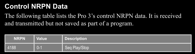

Hi Leute, ich bekomm's einfach nicht hin, egal, was ich versuche. Kann mir einer erklären, warum Sequential diese Funktion, also das Abspielen des internen Sequenzers, per NRPN realisiert (laut Manual) und nicht per CC? Gibt es dafür einen technischen Grund? Den Arpeggiator kann ich per CC starten, und das funzt auch. Laut Manual geht das zusätzlich auch noch per NRPN. Wozu dient hier die Doppelfunktion?

Laut Manual will der Pro3 immer LSB und MSB des Wertes haben, Du müsstest im Hapex also DEPTH 14.

Im Handbuch zum Pro3 steht, dass NRPN mit LSB und MSB erwartet wird. Laut Midi Specs (https://web.archive.org/web/20150407060239/http://www.philrees.co.uk/nrpnq.htm) ist das LSB Optional. Ich vermute nun, dass genau das der Unterschied zwischen DEPTH 7 und DEPTH 14 ist.

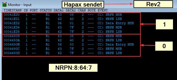

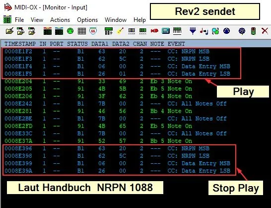

Hi Leute, nützt ja nix. Ich habe mir eben dann doch mal die Mühe gemacht, die Geräte an einen PC mit MIDI-OX anzuschließen und zu checken, was die beim Abspielen des Sequenzers senden. Spoiler: Hapax macht alles richtig und Sequential alles falsch.
Der Rev2 nutzt laut Handbuch NRPN:1088 (MSB:8 LSB 64)
Tatsächlich sendet er aber NRPN:4188 (MSB:32 LSB 92)
Also Fehler im Handbuch.
Der Pro3 nutzt laut Handbuch NRPN:4188 (MSB:32 LSB 92)
Also genau das, was der Rev2 nutzt (siehe oben)
Tatsächlich sendet er aber ... nix!
Ich nehme an, da er nix sendet, kommt auch nix an. Hatte ich ja probiert. Dies hat übrigens jemand hier auch schon gemerkt: https://forum.sequential.com/index.php?topic=4996.0
Also wirklich, wieso testet bei so einer großen Firma nicht mal jemand die Midi-Funktionen durch? Und ob da Quatsch im Handbuch steht, scheint auch egal.
Falls es interessiert, hier noch die Messungen mit MIDI-OX. Und großes Dankeschön an alle hier im Forum für die freundliche Hilfestellung!
Anmerkung: MIDI-OX arbeitet mit Hex-Werten. Also z.B. DATA2-Spalte 5c = 92. So ganz versteh ich nicht, was DATA1 soll, aber in DATA2 stehen scheinbar die MSB/LSB-Werte in Hex.
Was sendet der Hapax denn bei Depth14?
Habe ich nicht probiert, weil es, nachdem ich MSB/LSB gemäß Messung eingestellt hatte, beim Rev2 mit Depth7 auf Anhieb klappte. Mit 1 wird die Sequenz gestartet und mit 0 gestoppt. Beim Pro3 geht's nicht, weil Sequential offensichtlich vergessen hat, das zu implementieren. Was schade ist, weil gerade der Pro3 einen schönen Sequenzer hat mit vier 16 Step-Bars pro Patch. Wenn man per Midi den fernsteuern könnte, also Starten des Sequenzers und Auswahl der Bars, dann wär das schon praktisch. Gerade die hochpreisigen Hersteller wie Sequential finde ich müssten eine vollständige Midi-Implementierung gebacken kriegen und das Handbuch mal auf Fehler checken. Wenn wie beim TD-3 von Behringer und beim Korg Volca Bass die Midi-Implementierung vom Cutoff-Filter vergessen wurde, und das Handbuch aussieht wie bei einem Radiowecker vom Aldi, ist das zwar blöd, aber ist dafür halt auch Billig-Ware.

Ein Control Change besteht aus einem Status Byte und zwei Daten Bytes
1011 nnnn 0ccc cccc 0vvv vvvv
B1 -> 1011 0001 / 177 (Control Change Kanal 01)
63 -> 0110 0011 / 99 (NRPN MSB)
08 -> 0000 1000 / 8 (Value)
Das mit dem halb gesendeten NRPN 7F 7F (127 x 127 = 16129) ohne Wert finde ich schräg. Wahrscheinlich will Hapax damit Probleme mit Running Status bei anderen Geräten vermeiden. Ist meiner Meinung aber nicht konform zum Standard.
Offenbar versteht der Rev2 die Message auch, wenn nur das LSB des Wertes kommt, auch wenn das Handbuch suggeriert, dass man LSB und MSB senden muss, so wie es der Rev2 ja auch tut.
Wie auch immer, es klappt beim Rev2 (wenn die passenden Werte genommen werden) und beim Pro3 ist die Implementation fehlerhaft.
