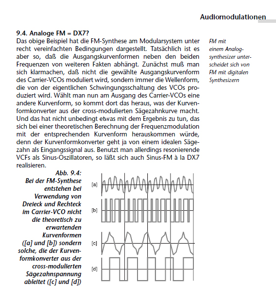

Der zentrale Denkfehler wenn Leute DX7-artige FM mit analogsynths machen wollen ist zu glauben, dass der Carrier ein Sinus-Oszillator wäre. Tatsächlich ist es aber üblicherweise ein Sägezahnoszillator, und erst der Sägezahn wird im Wellenformkonverter in einen Quasisinus gewandelt. Wenn man also FM Synthese machen will, so bekommt der Sinus-Konverter einen FM'ten Sägezahn - das Ergebnis ist dann ganz was anderes als ein FM'ter Sinus.
EDIT:
Hier mal ein Ausschnitt aus meinem Buch mit Grafik
