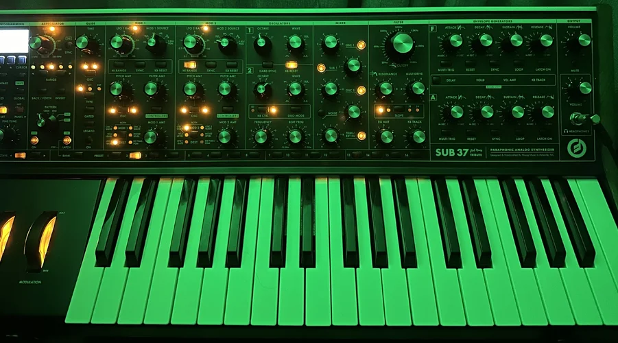

Habs gerade mal probiert. Ich gehe mit danielrast: Da ist externe Saturation drauf. Ich habe sowohl Multidrive als auch FDBK auf Anschlag und es reicht nicht. Vielleicht ist sogar ein anderer Filter (oder dann gleich ein anderer Synth?) verwendet worden. Ich finde jedenfalls der Filter-Envelope im Track klingt nicht wie bei meinem Sub.
Anbei ein Näherungswert als Screenshot.

Vielen Dank für den Screenshot -Werde ich heute mal ausprobieren!
Ja, init patch. Die Modulationsseite ist auf dem Screenshot irrelevant. Ich hatte erst versucht mit audio rate von den LFOs über FM an das Obertonverhalten im Beispiel ranzukommen. Damit war ich nicht erfolgreich, da die Filterresonanz durch zu komplexe Wellen gesweept ist. Das klingt einfach anders.
Mein Beispiel ist schon auch ein distorted Bass, aber für den gesuchten Sound und insbesondere die Filtercharakteristik wirst du weiter probieren müssen.

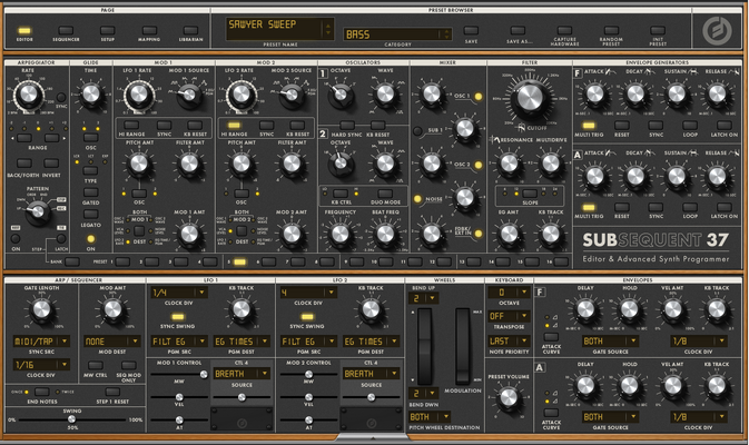

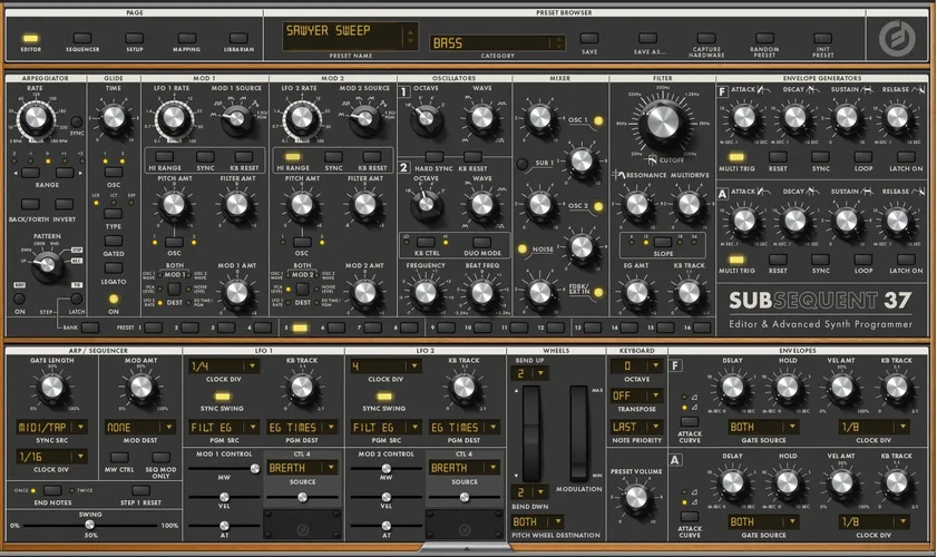

Ich glaube Filter FM bei dem Klang zu hören. Auf dem Subsequent 37 gibt es ein Preset namens "Sawyer Sweep". Bank 2, Preset 5. Das Preset nutzt eine schnelle Filtermodulation von LFO2.

Cool! Gibt es eine Möglichkeit an dieses Preset zu kommen auf einem Sub37?
Hier ein Editor-Screenshot vom Preset. Anbei auch das Preset als syx dump. Hilft vielleicht schon?
