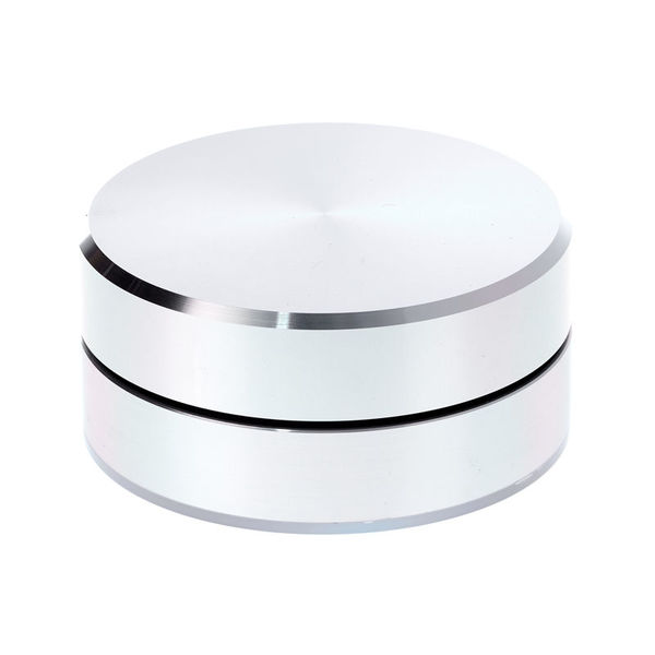

Gibt es so etwas?
Also einen (1) kleinen Hardware-Drehknopf, der den DAW-Regler bedient, der sich unter meinem Curser befindet.
Es gibt den "nob". (nobcontrol.com)
Der ist mir aber ehrlich gesagt zu teuer (199 €) und auch fast schon zu groß.
Größe und Form des Griffin PowerMate BT wären gut.
Aber der soll schlecht verarbeitet sein und kann vermutlich diese "mouse over" Funktion nicht.
Es gibt wohl Geräte von Novation, die das beherrschen (bspw. Nocturne).
Aber eben leider nicht als "one knob".
Hat jemand eine Idee?

Der nob scheint genau das zu haben, was ich will.
Leider nur etwas klobig und für Quick'n'Dirty zu teuer.

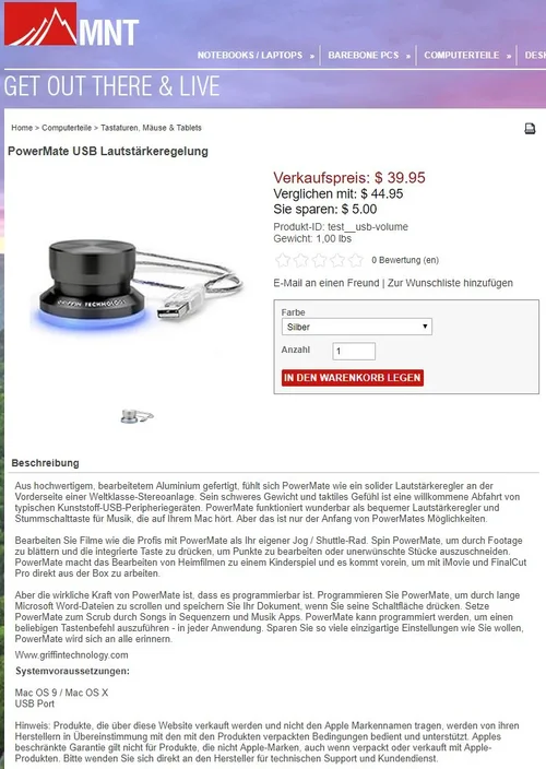

Ich hatte mir neulich einen PowerMate USB besorgt, und ein bisschen an einem MacBook ausprobiert.
Ändern von SoftSynth-Parametern mit "MouseOver" und gleichzeitigem Drehen des Teils geht.
Allerdings nur, wenn der SoftSynth so programmiert ist, dass man die Parameter mit der Betriebssystem-Funktion "Scrollen" ändern kann. Bei u-he Diva (als VST in Ableton Live Lite) z.B. funktioniert das. Bei NI Monark (da hab ich komischerweise auch in den diversen Handbüchern nichts zu dem Thema "Parameteränderung über GUI" gefunden) und OP-X z.B. nicht.
Ich hab das Teil letztlich nicht behalten, aus drei Gründen:
- Funktioniert nicht mit allen SoftSynths
- hab bemerkt, dass bei einem MacBook das Parameterverstellen durch "Scrollen" auf dem Touchpad (mit zwei Fingern nach oben oder unten schieben) eigentlich auch ziemlich gut geht (wie gesagt, bei den SoftSynths, die Parameteränderung durch "Scrollen" unterstützen)
- mir schien, dass die PowerMate Software etwas buggy ist. Manchmal kam ich in einen "Modus", wo sich das Drehen des PowerMate nicht mehr wie gewohnt auswirkte. Und beim Runterfahren des MacBook blieb die PowerManager Software irgendwie hängen, musste sie dann manuell beenden.

nein... habe außer dem nOb nicht wirklich was Passendes für mich gefunden.
Es scheint beim nOb so zu sein:
1. Die Berührung am wird als Mouseclick interpretiert – bis man wieder loslässt.
2. Das Drehen ersetzt das "echte" Scrolling. Je nach Einstellung des Hebels horizontal oder vertikal.
Die anderen Produkt können m.E. nur Letzteres. Bzw. sie geben nur ein Scroll-Rad-Befehl weiter.
Die Berührung wird gar nicht interpretiert.
Logic beispielsweise kann damit arbeiten. Man kann einstellen, dass Regler auf das Scrollrad reagieren.
Ich arbeite primär mit Bitwig. Hier funktioniert das leider nicht.
Der nOb wäre also meine einzige Alternative.
