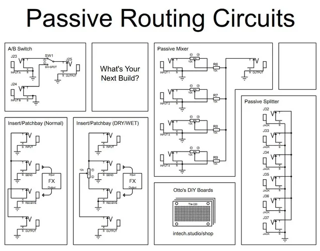

ich möchte gerne mehrere Audio-Quellen möglichst simpel zusammenfassen. Taugt dafür die OR-wired sockets-Schaltung auf der Doepfer DIY Page?
Hauptanwendung wäre eine kleine Kiste von Stereo zu Mono, im Wohnzimmer habe ich nur einen kleinen Gitarrenamp aber öfter mal ein Gerät in Stereo, welches ich dort anschließen will.
