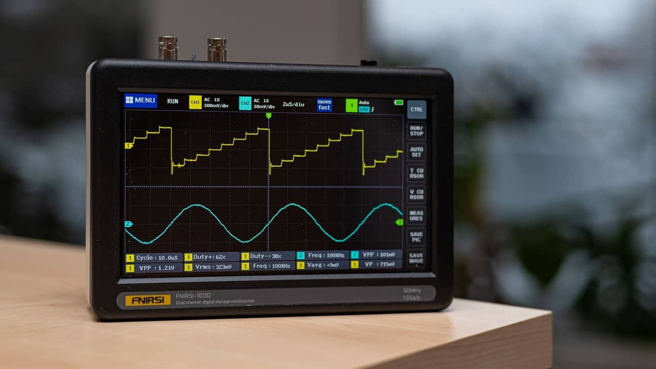

Das *Kleine" für rund 60 Euro, 2 Kanal, 20 MHz, braucht den PC mit Software (also nicht standalone), hat allerdings mit ein paar issues:
So ein Hantek (ohne Display) habe ich bei mir auch noch rumliegen. Irgendwie bin ich damit nicht zurecht gekommen.
Zu beachten ist, dass die dazu notwendige App auch auf dem eigenen "Endgerät" laufen muss. Da gabs irgendwie versch. Möglichkeiten.
Würde ich auch für ein paar Euro abgeben, falls das jemand braucht.
Wegen dessen Qualität, Genauigkeit, Funktionalität oder der Bedienbarkeit?
Puhh, das kann ich gar nicht mehr genau sagen. Die Bedienung empfand ich auf jeden Fall nicht gerade als optimal.
Die Apps laufen zB nur auf bestimmten Android Versionen.
Man kann es sicher nicht mit einem Gerät für ein paar hundert Euro vergleichen.
Ist halt ein ziemlich günstiger Einstieg in die Oszi-Welt.
