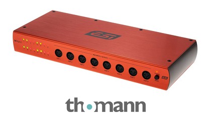

Ach so, ja 200€ ist ja nix - das wäre völlig in Ordnung. Das MioXL hatte ich hier letztens auch schon gesehen. Das MRCC finde ich auch interessant, aber da muss ich nochmal genauer recherchieren. Hat jemand Erfahrungen mit dem "ESI M8U eX" - da kann ja jeder Port frei als Ein-/Ausgang gewählt werden.
