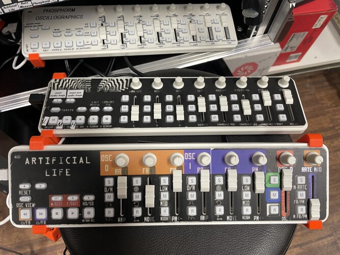

…und könnte man das nicht auch mit einem Cricut hinbekommen? - damit habe ich mir z.B. passende bedruckbare Klebefolien für die Korg Nanaocontrol gemacht - mit Aufdruck und passenden Ausschnitten…

…bei den Nanokontrols sind das Laser-bedruckte DIN-A4 Spezialfolien…
…die Löcher schneidet der Cricut - Du druckst Marker auf die Folie, und anhand der Marker orientiert sich der Cricut und schneidet sauber alles aus…

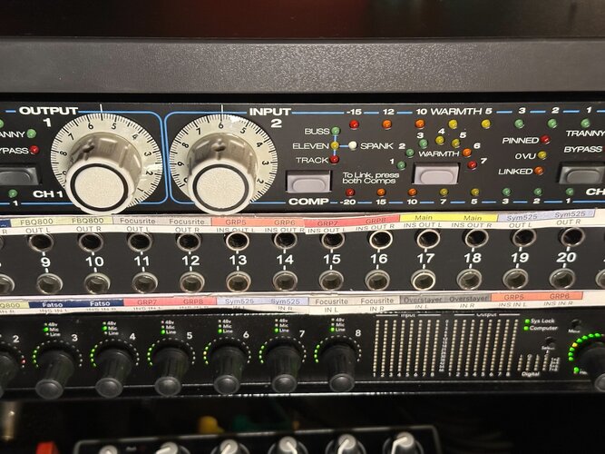

Ich hab einfache Streifen über den Buchsen aufgeklebt, so waren keine Löcher notwendig.
Bei den Behringer Patchbays sind die Buchsen ja in der Mitte der Frontblende etwas weiter auseinander, so daß jeweils zwei mal 12 Buchsen nebeneinander gruppiert sind.
Also hab ich für oben und unten jeweils zwei Streifen nebeneinander geklebt.
Ich hab die Labels in Open Office erstellt, die vier benötigten Streifen auf normales Druckerpapier ausgedruckt und danach ausgeschnitten.
Als Kleber hab ich nen einfachen Klebestick für Papier (a.k.a. Prittstift) genommen.
Wenn man es nicht zu dünn draufschmiert, dann hält das super.
In den Klebesticks sind keine aggressiven Lösungsmittel im Kleber, der Lack wird so auch nicht angegriffen und ausgebleicht.
Das Gute daran ist, daß man Papier und Prittstift eigentlich immer im Haus hat und nicht extra was bestellen muß.
Wenn ich mal was ändern will, dann kann ich das sofort machen, ohne erst im Netz nen Sonderdruck bestellen zu müssen.

der Nachteil ist das leider nach 4 Wochen der Kleber austrocknet, es man nochmal anklebt und dann sieht es so aus ...
ich fands auch fummelig 2 Blätter auszuschneiden , zusammenzukleben und anzubringen... ich glaub ich versuch das mit den Aufklebern mal

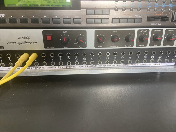

Ich drucke mir ein langes Dymo-Label aus und schneide es mit dem Papierschneider so flach, dass es über/unter die Buchsen passt. Beim nächsten Mal werde ich mir sogar das sparen und die Zahlen überkleben, die brauche ich eigentlich nicht.

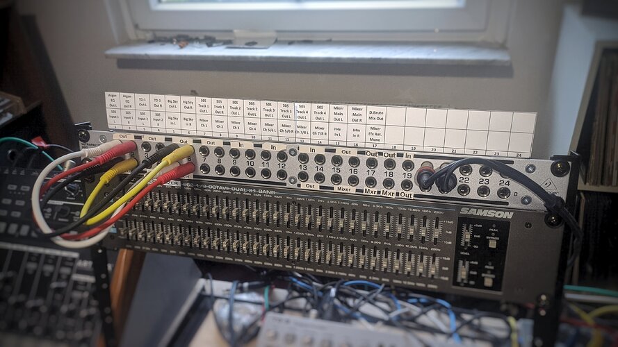

Ich hab mir das jetzt mal schnell mit Excel gebastelt (ist halt für die armen Leute). Könnte man auch farbig machen aber mir reicht das so. Hat den Vorteil das man mehr Platz für Beschriftung hat und das schnell mal austauschen kann. Gedruckt auf dickerem Papier und dann mit Tape oben drauf befestigt. Mal schauen wie sich das auf Dauer macht.
Die alten Dymo-Sticker muss ich noch entfernen, die passen nicht mehr.
