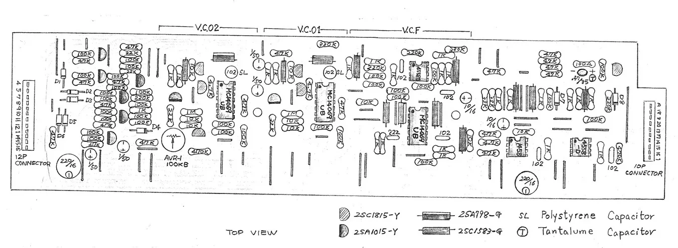

so sieht das Board aus:

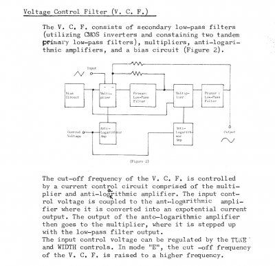

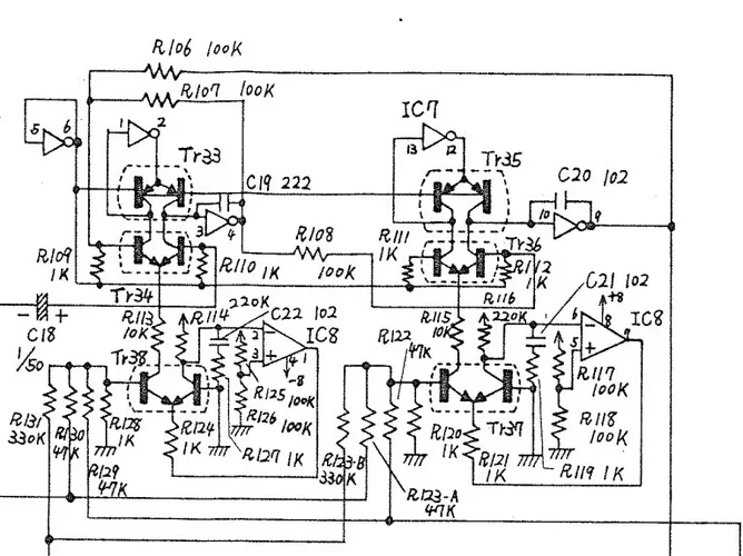

Das hier müsste der richtige Ausschnitt bzgl. VCF sein:

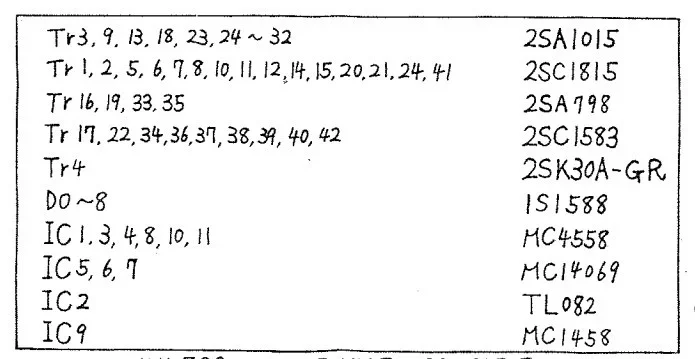

und hier noch eine Aufschlüsselung der ICs/Transistoren:

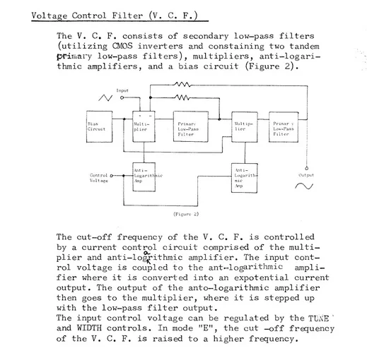

und diese Beschreibung zum VCF ist auch noch dem Service Manual zu entnehmen:

Hallo,
ich versuche es mal.
Möglichkeit A:
C18 der das Signal durchgibt ist nicht mehr der Beste und blockt bei sehr hohen Frequenzen.
Was er eigentlich nicht tun sollte. Siehe Kennlinie Elko.
Möglichkeit B:
C24 der das Signal an den Verstärker weitergibt hat ein ähnliches Schicksal ereilt.
Elkes gasen über die Zeit aus und werden irgendwann oll.
Möglichkeit C:
Miß mal die Spannung an pin3 und pin5 von ic8.
Sollte eigentlich 4 Volt sein. Eher unwahrscheinlich, dass da was faul ist.
Möglichkeit D:
Ich hatte schon sehr korrodierte Anschlüsse an einem Sy-1.
Check mal pin 5 am Voiceboard.
So das wars erstmal.
C19 und C20 kann man auch mal prüfen. Ach ja die netzfilter Elkes auf dem Board auch.
Bevor jetzt einer meckert. Das ist erstmal der Standardanfang.
LG Thomas
Achso,
Pin 18 und 17 am Voiceboard auch noch checken, die geben das Signal an den Width- Regler weiter.

R113 hört sich interessant an.
Aber änderst du damit nicht den Steuerstrom am Differenzverstärker und evtl. die Eckfrequenz der beiden Filterschaltungen zueinander?
Woher kam der Tip?
Wenn der Rest (anders Potistellungen und auch A,B,C,D,E,) für dich soundmäßig genauso klinkt wie der andere Kanal, dann lass das so.
Ansonsten noch:
Im Schaltplan rechts daneben ist IC 8, da mal pin 3 checken.
Am besten gleich die Spannung über R126 messen. Auf der einen Seite ist pin 3 und auf der anderen ground.
Ja, pin 5, 17, 18 sind auf den Steckbuchsen rechts und links, evtl. ist dort der Übergangswiderstand grösser ---> Reinigen der Steckverbinder.
Kondensatoren checken am einfachsten mit Durchgangsprüfer auf Kurzschluss. Ist aber nur bedingt zielführend, da das oben angesprochene Problem des "oll werdens" nicht wirklich so messbar ist.
Vielen dank! hab ich gerade gemacht. beim anderen Kanal sind es 3,91 Volt, beim "defekten" 3,94 Volt.
