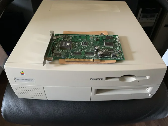

Hier mal ein etwas andere Synth. Es handelt sich um ein sehr seltenes PCI Development board von Sony welches für die Sound Entwicklung genutzt wurde (Playstation).
Das Board ist ein PCI Interface welches für Mac und PC entwickelt wurde. Wobei was Treiber und Tools angeht der MAC ganz klar Fokus hatte.

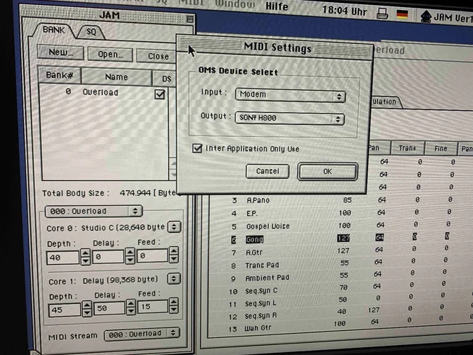

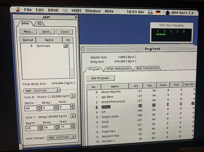

Im Prinzip lädt man über eine Software eine Midi bank auf das H800 und kann dann über midi controller das ganze spielen was dann über die Playstation SPU digital ausgegeben wird.
Nach Jahren der Suche habe ich nun endlich die passende Software gefunden um zumindest das Tool wie besagt zum steuern.
