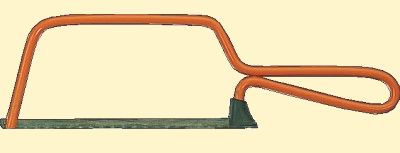

Hallo
ich würde die Potiachse an der Seite die man abschneidet einspannen und mit einer PUK-Säge arbeiten. Die Achse muss man unbedingt fixieren das sonst das Poti Schaden nimmt.
zum fixieren eignen sich Grip-Zangenm kleine Schraubstöcke, Kluppen osder sowas hier
Die Späne würde ich entweder absaugen oder mit einem flachen, starken Magnetenm auffangen (ich hole solche Magnete aus alten Festplatten raus
