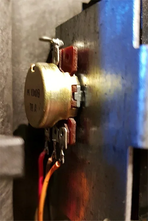

Hallo, mein Elka Masterkeyboard "jammert" was den Ton angeht. Als Ursache der schwankenden Tonhöhe über MIDI wurde der Pitchbender eingegrenzt.
Wenn man diesen ganz leicht aus der Mittelposition herausbewegt (nach oben oder unten), bleibt der Ton stabil.
Also muss ein neues Poti her, aber das ist leichter gesagt, wie getan.
Ich suche 1 Poti mit 10KOhm linear und Mittenanzapfung (es hat also 4 Anschlüsse) weiter sollte es eine 6mm Riffelachse haben damit das Rad drauf passt.
Hat jemand sowas rumzuliegen oder weiß jemand, wo man sowas bekommt?
