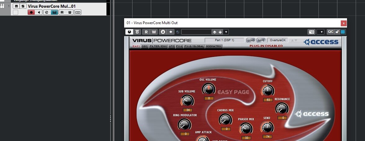

Hallo zusammen, ich freue mich, hier dabei zu sein!
Ich habe mich angemeldet, weil ich aktuell ein Problem mit meiner Virus PowerCore DSP habe – und ich hoffe, ihr könnt mir weiterhelfen.
Mein Setup:
  • Windows 10 (64 Bit)
  • Virus PowerCore Single- und Multi-Lizenz
  • TC PowerCore PCI-Karte
  • Cubase 12 Pro
  • jBridge v1.75d
Ich konnte die TC PowerCore erfolgreich mit dem Installer powercoreinstaller-x64-4.4.0f46.msi installieren. Auch der Novation Synth läuft korrekt auf DSP 1.
Im PowerCore-Plugin-Manager sehe ich, dass ich die Virus-Lizenz übertragen könnte – also scheint sie grundsätzlich erkannt zu werden.
Dann habe ich versucht, die Virus-Software von der Original-CD zu installieren. Leider lande ich dabei immer wieder beim (nicht mehr existierenden) Lizenzserver, sodass die DLL-Dateien nicht erzeugt werden.
Anschließend habe ich versucht, den Installer aus dem Netz zu verwenden: VirusPowerCore_WinInstaller_2.0.5.166. Mit jBridge habe ich dann versucht, das Plugin kompatibel zu machen. Tatsächlich werden sowohl die Single- als auch die Multi-Version in Cubase angezeigt und geladen – aber sie sind deaktiviert.
Ich habe wirklich alles da: Seriennummer, Aktivierungscodes, Original-CDs, Powercore – es kann doch nicht sein, dass ich diese teure Software + Hardware jetzt einfach nicht mehr nutzen kann.
Hat jemand eine Idee, wie ich das Plugin aktiviert bekomme – oder einen Workaround?
Bin für jeden Hinweis dankbar!

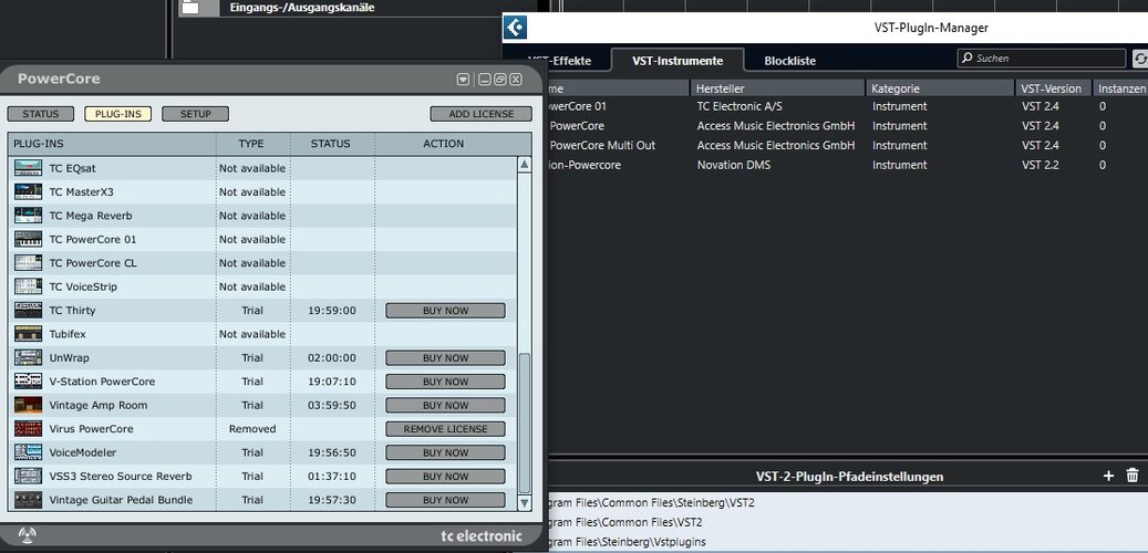

Du könntest testweise Cubase 10 oder 11 probieren, damit sollte es gehen.
Es könnte daran liegen, dass deine Plugins als VST2 vorliegen und Cubase ab Cubase 12 nur noch VST3 unterstützt

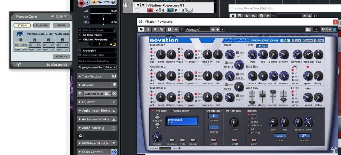

Danke für die Hilfe! Aber ist die Novation V-Station nicht ein VST2-Plugin?
Denn die wird bei mir geladen und ist auch ganz normal nutzbar.
Auch die Effekte, bei denen ich noch Restlaufzeit in der Testversion habe, funktionieren ja.
Ich werde es auf jeden Fall nochmal testen und auch berichten !!

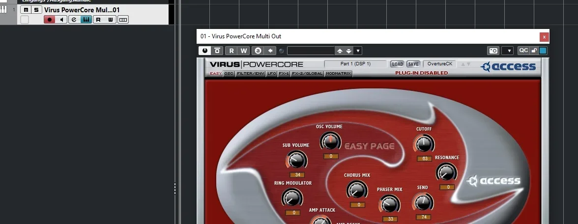

Habe mal bilder dazu gemacht
Da bin ich wieder – mit Cubase 10 das gleiche Spiel.
Ich komme auch nicht an die originalen CD-DLLs ran, da das ja Version 1.0 wäre. Ich teste momentan mit der Version 2 aus dem Netz, aber das ist echt frustrierend.
Das ist bei mir zu lange her, fast 20 Jahre. Ich hab kein Plan 🤣
Ich würde nochmal die nächste Cubase Version probieren. Am besten zu der Version die VST2/VST3 und 32/64bit unterstützte. Bin mir nicht sicher aber C9/C10 sollte das packen
