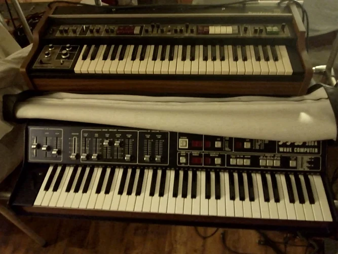

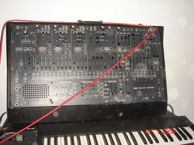

Stefan Hübner (HH) ist wirklich sehr , sehr gut. Ich lasse viele Dinge für mich von ihm machen, leider ist seine Zeit viel zu knapp.
Mein Advanced Elka Synthex ist fast fertig, meinen PPG 360A hat er umgebaut (viele ICs auf wenige reduziert), funktioniert sehr gut. Mein Arp 2600 (original Peter Baumann, ex-TD, frisiert von Hartmut Heinze), ist fast wieder voll iO (es fehlen noch ein paar Caps).
Nur mit meinem NED Synclavier hat er so manche Probleme...
