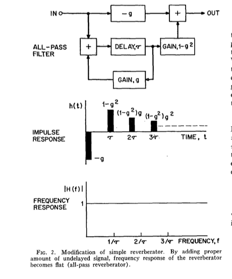

Die Sache mit dem Diffusion-Parameter ist übrigens etwas komplizierter, als gedacht. Es ist eigentlich ein Trick, um mit gewissen Problemen der künstilichen Hallerzegung umzugehen.
Aber lest selber, was Sean Costello dazu schreibt:
Hier die Kernaussage:
This is where the Diffusion control comes in. Instead of being a compromise solution that works OK for all signals and not great for any signal, it allows the user to adjust the algorithm to suit the input signal. It places the burden of balancing echo density and coloration on the end user, instead of on the algorithm designer. By knowing how the Diffusion control works, the end user can make their reverbs work better for them.
