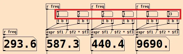

Aktuell sitze ich an einem kleinen Harmonie-Experiment basierend auf dem Lambdoma. Zur Berechnung der Harmonien nutze ich der Einfachheit halber Pure Data.
Das ist jetzt aber gerade nicht der Punkt. Zum Lambdoma komme ich vielleicht auch noch, sollte ich daraus eine sinnvolle Anwendung entwickeln können.
Vorweg: In der Musiktheorie kenne ich mit nur rudimentär aus. Kann sein, dass meine Terminologie nicht so wirklich passt.
Aber mal in Kürze: Das Lambdoma berechnet Harmonien. Jeder der sich ein wenig mit Tonleitern beschäftigt hat weiß, dass es hier eigentlich nur um Mathematik und Relationen geht. Hält man sich daran hört es sich alles "harmonisch" an. So hat man z. B. von einer Oktave zur nächsten immer die doppelte Frequenz: C1 => C2 = 32,7032 Hz => 65,4064 Hz. Und so stehen alle Töne einer Tonleiter in einer Relation zueinander. Und lassen sich somit berechnen. Das Lambdoma ist einfach eine Matrix oder auch ein Diagramm welches diese Relationen abbildet.
Aber wie gesagt: Das ist nur der Hintergrund, darum soll es gerade gar nicht gehen.
Hier in den unteren Anzeigen steht links die Basisfrequenz und dann folgen drei Relationen, einstellbar mit den Werten im roten Rahmen. Man kann die Relationen einstellen wie man will, es wird sich immer "harmonisch" anhören. So weit, so gut. An jeder Relation hängt ein Oszillator dem ich die berechnete Frequenz übergebe.
Hier also vier Oszillatoren.
Jetzt komme ich zum Punkt: Es geht mir um die Intensität/Lautstärke der einzelnen Oszillatoren im Mix.

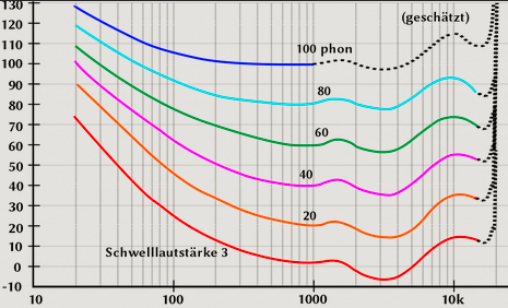

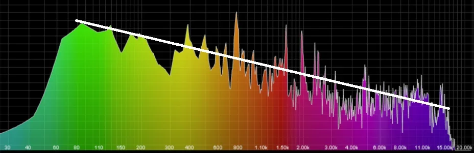

Was ich hier im Forum gelernt habe: Je höher die Frequenz, desto besser die Wahrnehmung. Haben die Oszillatoren alle dieselbe Lautstärke hört sich das doof an. Daher ist es auch sinnvoll höhere Frequenzen leiser zu machen als niedrige. Auch das ist ja erstmal einfach: Ich denke mir hier eine Lautstärkelinie wie oben im Spektrum und setze die Frequenz in Relation zur Lautstärke. Darauf stelle ich dann die Lautstärke des Oszillators ein. Fertig. Das ist natürlich irgendwo stark idealisiert und hat (wie man am Spektrum ja auch erkennen kann) mit der Realität nicht unbedingt was zu tun.
Eine spezielle Frage dazu habe ich eigentlich nicht. Aber vielleicht habt ihr Meinungen dazu wie man es intelligenter, optimaler oder was auch immer machen könnte.
nicht wirklich, eher sind die mitten am lautesten.
und leider ist es noch komplizierter, und es reicht nicht ganz aus nur das verhältnis von frequenz und lautheitsempfinden zu berücksichtigen, da sich das empfinden stark ändern kann, wenn nicht nur reine töne (und die solo und abwechselnd) spielen.
auch die harmonien und die transienten haben eine wirkung auf das lautheitsempfinden einzelner schallereignisse.
letztlich hängt das empfinden für den relativen unterschied auch von der gesamtlautstärke ab. das gilt bedingt für die schmerzgrenze, aber vor allem gilt das für die wahrnehmungsschwelle.
Also die Mitten etwas dezimieren. Das kann ich ja einfach mal testen und eine Gewichtung einbauen. Den Rest deiner Anmerkungen ignoriere ich vorerst besser.

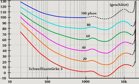

es ist insofern weniger kompliziert als wie du denkst, weil das, was ich oben noch an zusätzlichem theoriegedöns ergänzt habe letztlich bedeutet, dass man das eh nicht perfekt hinbekommen kann.
über lautstärkewahrnehmung werden sich die wissenschaftler noch 100 jahre streiten und es kommt immer mal wieder etwas neues raus, was es zum industriestandard schafft.

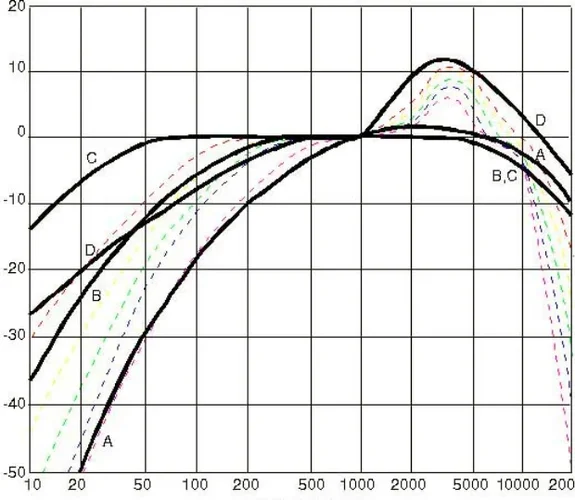

wenn du die dazu üblichen und etablierten kurven benutzt gibt es dafür vor allem keine idealisierte formel um diese zu berechnen, ich habe mir da auch schon einen wolf gesucht und letztlich gibt es nur fucking tabellen, die man sich selbst irgendwie herbei-runden muss.
ich rate dazu, das alles in signal zu machen und die kurven in einen lookup table zu schreiben. (hertz rein, linear gain raus), denn der spass fängt erst richtig an, wenn du das zeug auch vernünftig in der frequenz modulieren kannst.
dabei kannst du direkt auch das bandlimiting mit reinrechnen, vor allem am low end musst du eh von der wahrnehmung abweichen und einen "hochpassfilter" rein machen, der je nach lautsprecher set variiert.
du versuchst das hier mithilfe frei erfundener formeln nachzubilden, und zwar für ca. ~70db:
oder der einfachheit halber erst mal eine davon:
dann wandelst du db in linear um, stellst das ganze auf den kopf und schreibst es in einen buffer.
um es zu invertieren musst du vorher das "unendlich" wegbekommen, indem du z.b. bei -144 clippst.
Sagen wir: stark vereinfacht, näherungsweise aber erstmal okay. ;-)

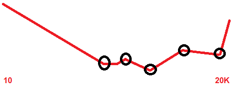

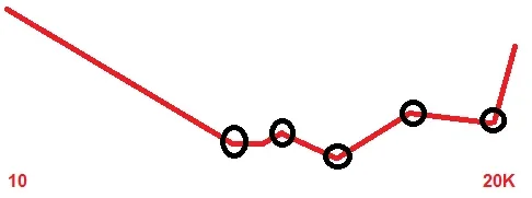

Erstmal danke für deine Infos. Das über die von dir gezeigten Kurven zu berechnen (näherungsweise mit sagen wir 100 oder 200 Punkten und dann interpoliert) ist ja prinzipiell auch kein Problem. Aber aufwändig da die sich ja auch noch je nach Höhe des Schallpegels verändern. Ich werde erstmal meinen lineraren und vollkommen unrealistischen Ansatz fortsetzen und ein paar Parameter hinzufügen um die Steigungen für bestimmte Bereiche anzupassen.
Bevor ich anfange das total sophisticated zu gestalten. Die Wahrscheinlichkeit ist halt hoch, dass dabei nichts Sinnvolles herauskommt. Da reicht mir die Näherung erstmal aus.

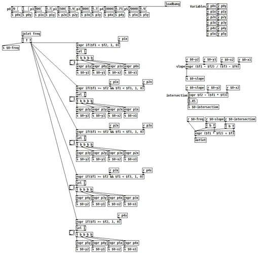

Ich ermittle
  • die richtige lineare Funktion anhand der Frequenz (inlet freq), also sowas wie eine Frequenzweiche
  • sende die entsprechenden Punkte p1 und p2 der gefunden Funktion an die Berechnung der Steigung (slope)
  • sende die Steigung an die Berechnung des Schnittpunkts
  • und ermittle dann mein y (Lautstärke) basierend auf x (Frequenz)
Funktioniert tadellos. Natürlich muss ich hier mit y-Werten zwischen 0 und 1 arbeiten weil das on PD halt so ist. Aktuell stehen auch nur Testwerte drin. Da muss ich also noch schauen ob ich die Wahrnehmungskurve nicht auch irgendwo mit konkreten Daten frequenz/db oder wenigstens frequenz/phon irgendwo finde. Ansonsten bleibt mir nur das mit dem Gehör so halbwegs einzustellen. Und wie viel db 0 und 1 sind weiß ich ja eigentlich auch nicht. 1 wird wahrscheinlich 0 db sein. Die vier Punkte kann ich sogar noch per Inlet zur Verfügung stellen. Dann ist das sogar modulierbar. Punkt 0 ist alles unterhalb von 10 Hz, Punkt 6 alles oberhalb von 20 kHz.
Den Patch selbst muss ich noch optimieren. Aber erstmal läuft das so. Ich hoffe, dass das jetzt doch zu etwas führt. Wo so viel Zeit drin steckt...
richtig, in der ersten version machst du einfach 10 oder 50 punkte und interpolierst "irgendwie".
passende funktionen dazu finden kann später ganz gut gehen, indem man einfach das graphische ergebnis mit den augen abgleicht.
generell ist die "rückwärtssuche" nach funktionen für bestimmte ergebnisse leider nicht immer ganz einfach, aber mit trial und error kommt man auch irgendwann hin.
ich persönlich würde die schwarz-weiß bildchen ignorieren. diese bel/sone/brt welt ist für unsere zwecke suboptimal. die komplizierter aussehenden kurven wurden von psychologen mit testhörern erarbeitet, die simplen von mathematikern nur angenommen. :)
was die werte aus den tabellen angeht, die sind selbst in in den papers so rudimentär, dass es besser ist einfach das wikipedia bild zu nehmen und das in einem bildbearbeitungsprogramm mit einem lineal auszumessen.

Wenn du zwei Punkte hast ist das linear ja recht einfach.
y = mx + b
y = Lautstärke
x = Frequenz
Wenn die Auflösung hoch genug ist (also genügend Punkte) dann ist das schon ausreichend finde ich. Wir wollen es ja nicht übertreiben...
