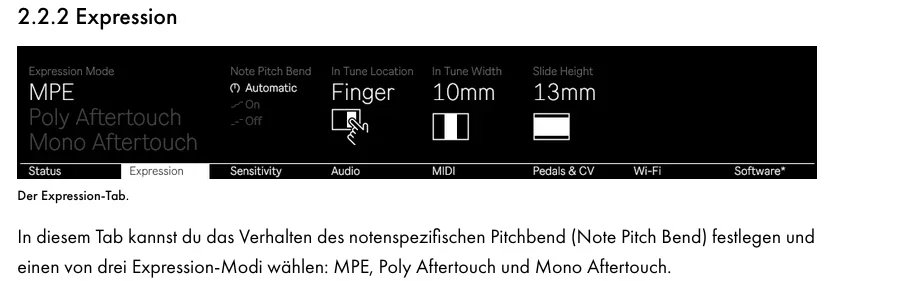

Kommt ihr mit dem Verhalten bzw. der Ansprechempfindlichkeit von Pressure bei den Pads klar? Bzw. läßt sich evtl. ein Threshold für das Ansprechen einstellen?
Ich fand das schnelle Ansprechen von Aftertouch / Polypressure beim Push 2 schon immer etwas nervig bzw. nicht so feinfühlig, weil es schon beim Berühren der Pads ausgelöst wird. Als Behelf nutze ich ein m4L Device mit dem ich den Pressure Threshold einstellen kann. Nachteil ist nur, daß ich diese Schwelle oft recht hoch setzen muß und dadurch wird die Auflösung teilweise recht niedrig, was zu unschönen und deutlich vernehmbaren Stufen führt.

Du hast in den Einstellungen vom Push ja zwei Möglichkeiten das Ansprechverhalten einzustellen, hilft dir das nicht weiter?
Das war ja meine Frage ob man das beim 3er entsprechend einstellen kann. Ich hab hier den 2er und da gibts nichts für Pressure in den Systemparametern.
