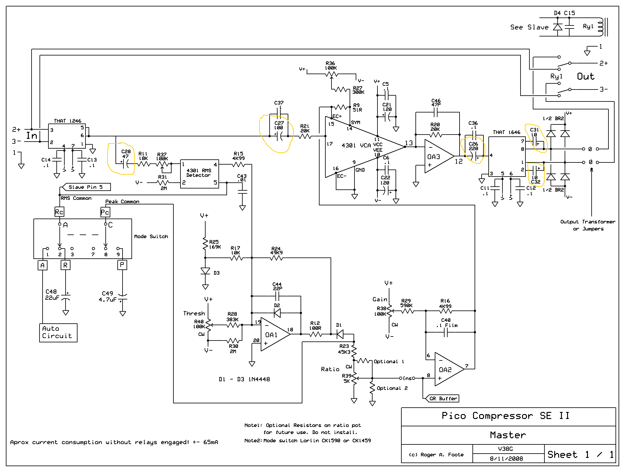

Hallo Leute!
Kennt jemand von euch eine Quelle in Deutschland, wo ich bipolare Elkos bestellen kann? Bei Conrad gibts nur eine kleine Auswahl, die passen nicht. Konkret gings um diese paar:

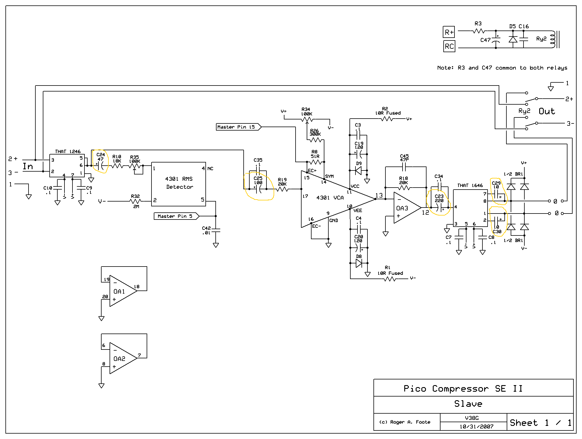

Ich bräuchte die zum Bau eines Pico Kompressors, falls es wen intressiert (http://www.picocompressor.com/PicoC...s/Stereo_Edition/Stereo_Edition_Documents.htm)...
Mal bei Mouser gucken oder selber bauen:
Du kannst zwei polare Elko in SERIE an den Pluspolen verbinden, die beiden Minuspolen kommen an die enstsprechende Stelle der Schaltung.
Die Kapazität wird halbiert und V-Wert verdoppelt sich dabei:
Aus 2 polaren Elkos à 440µF mit XV wird ein bi-polarer à 220µF mit 2xXV.

Ahja, das ist eine nette Idee. Mal gucken, ob sich das auf der Platine realisieren lässt. Wegen so'n paar BP Elkos gleich 20,- Versand zu zahlen, find ich ziemlich blöd...
Wie sieht's denn beim Selbstbau mit den Temperaturen aus? Wird da der erste heisser als der zweite oder teilt sichs auf? Kann man das sagen? Bei der BOM gehts anscheinend auch um Temperaturfestigkeiten bei den verschiedene BP Elkos...

Soso, jetzt hab ich mal bisschen geguckt. Möglicherweise handelt sichs hier ja um einen akuten Fall von Audio-Esoterik? Dazu gabs hier im Forum ja schon einige Diskussionen.

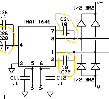

Die fraglichen (bipolaren Elektrolyt)Kondensatoren sind C23 - C32:
Kann jemand ruhigen Gewissens sagen, dass ich hier auch "gewöhnliche" Elkos reinknallen könnte?
Da ist kein einziger Elko als Filterelko betrieben: dann gehen auch normale Elkos.
Ist ein wenig wie bei Münchhausen: da der Elko für die NF-Wechselspannung nur einen kleinen Widerstand hat, fällt an ihm kaum Spannung ab.
Nur ganz wenig Spannung heißt: auch nur ganz wenig Spannung falschrum - das kann er ab.
Bei den C31,C32 solltest du prüfen ob das Plus richtig rum gezeichnet ist. Mit Multimeter im DC-Bereich messen, ohne Signal, die übrigen sehen so aus als ob sie beidseitig auf 'normalerweise 0Volt DC' liegen, d.h. sie machen nur DC-Offset im mV-Bereich weg.
Ok, das heisst, wenn überhaupt dann machen Kondensatoren als passive Filter einen hörbaren Unterschied? Hier aber filtern sie lediglich den Gleichstromanteil raus (hab ich aus den verschiedenen Datenblättern recherchiert) - drum kann ich ganz normale nehmen, mhm?

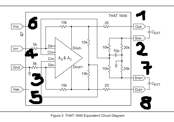

Nur wenn ich den THAT 1646 Datasheet (http://www.thatcorp.com/datashts/1600data.pdf) angucke sind die C29/30/31/32 zwar auch nur da, um DC-Offset wegzumachen (Seite 7), aber hier wäre es sinnvoll, hochwertige BP Elkos zu nehmen... (steht da nämlich auch auf Seite 7 ;-)) Die wären auch radial bei Reichelt zu kriegen...
Manchmal bauen die aber auch an den Datenblättern vorbei... mhm...
Wenn die Elkos nicht in Filtern sitzen, dann fällt an ihnen im Audiobereich praktisch keine Spannung ab. Ihre Fähigkeit das Signal klanglich zu beinflussen ist daher vorwiegend mystisch und wird nur von Esoterikern ganz arg dolle gefühlt.
Und bipolare Elkos klingen keinesfalls besser - sie halten nur länger, bzw. gehen polarisierte Elkos an einer Stelle wo bipolare nötige wären (zu) schnell kaputt.
Warum die von That da bipolare Elkos haben wollen erschließt sich mir nicht so ganz, das ist eher unüblich. (Der Offset müsste schon recht deutlich sein - wobei du dann einfach den Elko "passend rum" einlöten kannst.
Also, so wie im Schaltplan eingezeichnet?
