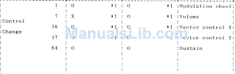

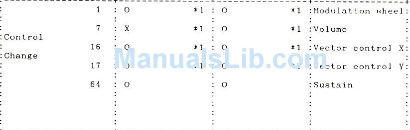

nehmen wir mal an, der SY könnte das.
jetzt willst doch nicht ernsthaft bei einem SY-35 die controller 1, 7, 16, 17 und 64 per zufall einstellen, die überhaupt nichts im patch steuern, sondern das patch nur dort modulieren, wo diese controller gerade zugewiesen wurden.
wobei ja noch hinzu kommt, dass diese zuweisung von vector/modwheel/pedal zu irgendwelchen modulationszielen ja selbst auch wieder parameter sind.
CCs sind dafür einfach nicht da.
Plugin, das dies tut
und, welchen CC wählst du dort an um den attack der envelope 2 im SY zu verändern?

da mich sehr gewundert hätte wenn das beim SY-35 tatsächlich ginge, hatte ich gestern mal nachgeschaut wie das bei dem aussieht:
der empfängt, wenn die anleitung stimmt, exakt genau das, was er selbst an controllern mitbringt und das wars.
wobei du ja dann nicht mal die benutzen kannt um prameter zu modulieren, weil man die schon für die echtzeitkontrolle braucht - oder weil sie z.b. mehrfach als quelle zugewiesen sind im patch usw.
dass es auch geräte gibt, bei denen das geht ist schon klar, aber das müsste man dann vorher schon sicher wissen.
jedenfalls meine ich doch, dass die tatsache, dass es normalweise nicht geht die ursache dafür ist, warum es eine solche software nicht gibt. (neben meinen anderen vorbehalten wie die frage nach der sinnhaftigkeit oder der existenzberechtigung von sysex)
