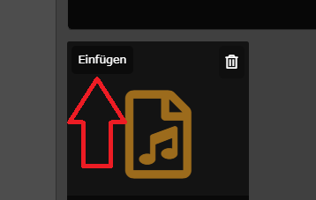

Leider weiß ich nicht, wie man hier eine Sound-Datei einfach in den Text einbetten kann, so dass die Sound-Datei jetzt unten als Anhang ist. Falls das ein Mod liest, wäre ich für kurze Anleitung dankbar, wie ich das künftig machen kann.

Hallo! Vielen Dank für die Tipps. Das probiere ich aus. Ich hätte spontan zwei Anschlussfragen:
1. Was meinst du mit "Kick2-Init"? Ist das ein Preset? Für Kicks nutze ich bisher eigentlich immer Samples
2. Wie macht man das, dass wie in deinem Beitrag dieses Abspiel-Leiste eingebettet wird? Ich sehe nur, wie man Dateien anhängen kann.

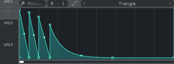

Könnte man einfach mit klassischen Clap-Envelope imitieren und beliebig tief den Pegel des genutzten Oszillators/Samplers modulieren:

Also ernsthaft: einfach weißes Rauschen nehmen, Tiefpass drüber, Hochpass wohl u.U. auch, Filtercharakteristik, Drive, Resonanz passend, die Attack-Flanke etwas formen, mit der gewünschten Bassdrum passend zusammenkomprimieren...das haut hin! (:
