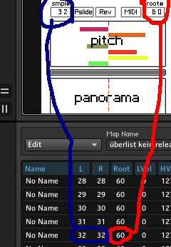

wie sieht den deine map aus?kannst du ein bild anhängen? sie sollte der einfachheit halber so aussehen wie im anhang dargestellt.
Mach doch mal folgendes (mit colorstrip geöffnet):
1.rechtsclick auf das wort sampler
2.load map => lade eine map mit nur einem sample bei dem der editor dann so aussiht wie in der anghängten graphik.
3.stelle in colorstrip bei smpl# das 0 sample ein
jetzte sollte dir das samplefenster in colorstrip dein sample anzeigen und du kannst die map mit anderen samples füllen.

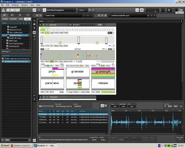

hier ein screenshot:
colorstripe, map geladen, colorstripe ohne sample im samplefenster.
bei rechtsklick auf den eintrag sampler 8 in clorstripe), geht ein dialog auf.
add sample lädt mir ein sample in die map.
.......bekomme kein sample in das ensemble hinein

:shock: du arbeitest mit windows? dann kann das ja nicht funktionieren... :selfhammer: :selfhammer: :selfhammer:
:floet: :floet: :floet:
also, ich glaube ich sehe dein problem(ich habe mich vorhin nicht ausführlich genug ausgedrückt):
vergleiche mal meinen screenshot mit deinem,
dann wirs dir auffallen dass deine samples alle auf den notenwert 126/126 gelegt sind, deine smpl# auswahl aber auf 1 steht. wenn du in der konfiguration deine smpl# auf 126 stellst sollte es dir eines deiner samples anzeigen. (siehe blaue linie unglaublich virtuos gezeichneten screenshot)
warum der vergleich mit meinem screenshot? bei mir sind die samples von 0/0 bis */* aufsteigend angeordet, so dass jedes sample seinen eigenen notenwert hat. das L und R steht für den bereich auf der klaviatur den das sample hat. da du verschiedene samples nutzt sollte jedes seinen eigenen bereich(in dem fall seine eigene taste/notenwert/) haben.
wenn du das alles noch befolgst, sollte es gehen. :school:
der in colorstrip ausgewählte root key(root#, siehe rote linie im unglaublich virtuos gezeichneten screenshot), sollte mit dem deines samples übereinstimmen, wenn du dieses in originaltonhöhe möchtest.

argosound schrieb:
wenn du in der konfiguration deine smpl# auf 126 stellst sollte es dir eines deiner samples anzeigen. .
HAHA, du hast "meinen" Fehler gefunden ! hurra !!
vielen vielen dank !
