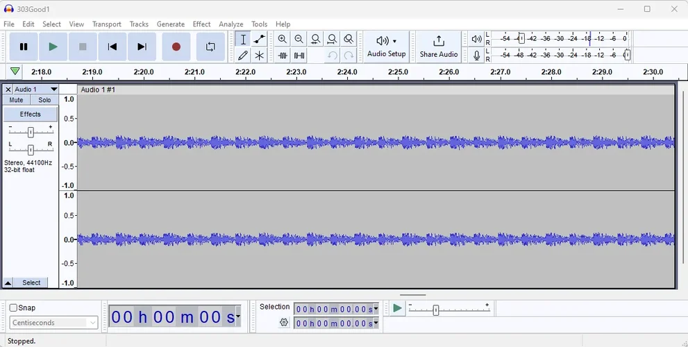

die Aufnahmen -von meinen Jam-Sessions- mit Audacity sind zu leise.
Wenn ich meine Aufnahme anhöre, kann ich die Lautstärke am Laptop voll aufdrehen, damit ich eine angenehme Lautstärke zum Musik hören bekomme. Wenn ich danach einen Referenz-Track hier aus dem Forum starte, haut es mir die Ohren weg. So kann das nicht bleiben.
Der Record-Level in Audacity steht auf 100%.
Das Mix-Out-Signal an meinem Mischpult (Roland MX-1) geht bis knapp unter den roten Bereich.
Unter Sound-Settings und Volume-Mixer (Windows) steht der Input-Level ebenfalls auf 100%.
Als Recording-Device ist Mix vom MX-1 ausgewählt.
So sieht meine Aufnahme aktuell aus:
Was habe ich übersehen? Gibt es noch weitere Einstellungsoptionen?

Ich kenne jetzt dieses MX-Dingens nicht so, aber ich vermute, dass du per USB-Audio in den Rechner gehst, oder?!
Wenn es so sein sollte, macht der Master-Out-Fader des Dingens wahrscheinlich garnix mit dem Audiosignal via USB, sondern du solltest die Einzelspuren höher ziehen, damit mehr im Rechner ankommt.

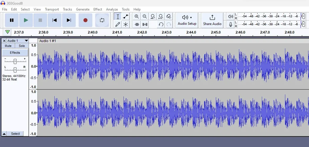

Der Output an meinen Instrumenten war und ist aktuell voll aufgedreht. Am Mixer habe ich jetzt Gain auf den Kanälen auf -5 eingestellt. Das stand auf +2 - +10, warum auch immer, da hatte ich bis jetzt nie reingeschaut. Dafür habe ich jetzt den Master Level voll aufgedreht, der wirkt sich auch über USB aus und es kommt jetzt auch mehr Signal an. Damit ist Lautstärke vom spielen der Instrument und der Aufnahme schon mal nahe zu gleich, nicht ganz. Es lag dann wohl wirklich schon eine Übersteuerung an den einzelnen Kanälen vor. Da wäre eine Level-Anzeige an den einzelnen Kanälen hilfreich gewesen. So sieht das jetzt aus:
Was sagt ihr dazu, wäre das ok so?

Der Pegel sieht schon recht gut aus - aber Du läufst Gefahr auch in die Übersteuerung zu kommen wenn die Wave so aussieht.
( erst im Zoom-In sieht man teils die max Pegel genauer )
Wenn Du die Spur anwählst und verstärken im Effekt-reiter anwählst bietet Er Dir schon einen db Wert an der maximal ist ( bis an 0db )
Da siehst Du Deine Reserve "automatisch" - ich würde immer etwas Reserve lassen ( digitale Distortion klingt unschön ;-) )

die wave forms sehen so erstmal auf meinem blick aber okay bzw. besser aus.
könnten aber noch nen ticken lauter, wenn ich die anzeige von audacity im bild richtig interpretiere.
ich habe bei meinen aufnahmen die pegelspitzen bei ca. -1,6 bis - 2 db.

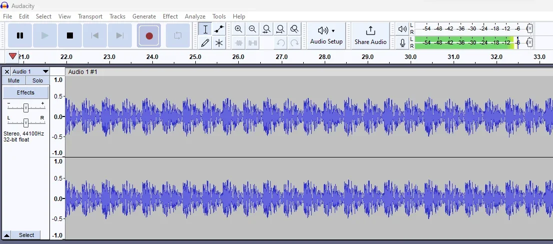

Ich habe jetzt die Instrumente auf 15 Uhr stehen, dafür musste ich Gain am Mixer auf +5 - +10 hochsetzten, sonst hätte das Signal für die Aufnahme wieder nicht gereicht, der Master Level steht jetzt auch auf 15 Uhr. Das ist doch eine ziemliche fummelei. Vermutlich kann man sich da bei jedem Projekt aufs neue mit beschäftigen, oder? So sieht das jetzt in Audacity aus:
Die Aufnahme ist jetzt wieder leiser als das gespielte. Wie ist das bei euch, gibt es da auch Unterschiede?
