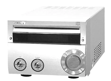

Wir haben seit zwanzig Jahren eine wegen ihres Designs heiß geliebte Sony HCD-SE1 Mini-Stereoanlage in der Küche.
leider spielt das gute Stück die CDs immer unwilliger ab. Das CD-Laufwerk ist ein Slot-Laufwerk, daher wäre aufmachen und die Optik reinigen (was ich bei meinem Schubladen CD-Player gemacht habe) eine eher gewagte Sache. Jetzt stellt sich mir die Frage ob diese Reinigungs-CDs was taugen, bzw: funktionieren die überhaupt mit einem Slotlaufwerk. Ich kenne mich damit überhaupt nicht aus.
Da kann ich leider nur wie Radio Eriwan drauf antworten: "Es kommt drauf an".
Wenn wir über die CDs mit so einem kleinen "Bürstchen" auf einer Seite sprechen:
- Ja, wenn etwas Staub auf der Linse ist, bekommt man davon etwas weg
- Wenn nach 2 Jahrzehnten in der Küche sich Küchendunst und eine Mischung aus Fett, Dampf-, Kochschwaden und
Staub auf der Linse angesammelt haben, ist das Bürstchen überfordert.
- Oftmals ist es aber auch bei Cd-Playern nicht nur der Schmutz der Jahrzehnte, sondern die nachlassende
Laserleistung das Problem. Da hilft Putzen dann nicht mehr.
Andererseits: So eine Reinigungs-CD kostet unter 2€. Da ist das finanzielle Risiko überschaubar.
Wenn's nicht klappt, bleibt immer noch das Wattestäbchen mit Isopronal/dest. Wasser-Gemisch,
danach der neue Laser.

„Küche“ hört sich für mich nach einer Mischung aus Staub und Fettfilm an, wie er sich halt unweigerlich in einer Küche an Stellen ansammelt, an die man bei Standardreinugung nicht hinkommt (durch Fett- bzw. Öldampf).
Daher wäre ich bei einer mechanischen Reinigungs CD vorsichtig, könnte ggf. die Optik nur noch mehr „verschmieren“.

Könnte natürlich auch sein, dass die Plastikmechanik verschliessen ist und der Kopf nicht mehr richtig geführt werden kann. Die Linse vom Laser anfassen ist eher eine grobe Notlösung. Dafür würde ich das Laufwerk eher auseinanderbauen... soweit das überhaupt möglich ist. Mag auch sein, dass die Linse aus Plastik ist, d.h. extrem kratzempfindlich. Aber viel verlieren kann man ja nicht.

Ja danke, das hab ich schon bei Elektro Tanya gefunden.
Wegen Küchendunst: Wir haben ja extra wegen "Küche" eine Anlage mit Slotdrive gekauft, weil das geschlossener ist. Und außerdem steht die Anlage komplett auf der anderen Seite des großen Raumes.
Ich mach mal das Gehäuse auf und kuck, wie das da drin so aussieht. Ob ich dann probier ein Ersatzlaufwerk reinbau werd' ich sehen.
Bei manchen Playern lässt sich das per Poti nachjustieren, zumindest kenn' ich das so von 'nem anderen Sony CD Player.
Ich habe eine solche Reinigungs-CD mit Bürstchen - zu Reinigungszwecken benetze ich das Bürstchen mit ein klein wenig Isopropanol (99%) und lasse die CD dann einige Runden drehen - bislang mit brauchbarem Erfolg. Klappt aber nicht immer & überall...
Genau, man könnte schauen ob die Führungen vom Laserkopf ausreichend geschmiert sind oder evtl verdreckt.
Vor dem Öffnen kann man auch folgendes Testen: eine CD nehmen mit möglichst vielen kurzen Tracks nehmen und dann mehrmals zwischen dem ersten und letzten Track hin und her springen. Damit der Laserkopf mehrmals von ganz vorn nach ganz hinten komplett durchfährt.

Laserlinsen von CD-Playern bitte nicht mit ISOpropanol reinigen. Dieser Alkohol kann Plastik eintrüben, und viele Laser
haben halt eine Plastiklinse eingebaut. Ich nehme da immer klaren Glasreiniger auf einem Wattestäbchen.
Eine Marke nenne ich hier mal nicht, weil es nicht wichtig ist. Wichtig ist, dass der Glasreiniger nicht blau oder anderswie eingefärbt ist, sondern wirklich
klar und transparent aus der Flasche kommt.
Wenn die Reinigung des Lasers und der Laufwerksmechanik und eine Schmierung der Mechanik keine Besserung bringt, kann auch der Laser verschlissen sein.
Die Laserdiode lässt in der Leistung leider nach nach xx Betriebsstunden. Man kann mit dem Service Manual / Schaltplan und Expertenwissen sowie einem Oszilloskop
manchmal die Leistung des Lasers nochmal nachjustieren, aber das hilft leider nicht immer.
So ist mein erster Technics CD Player leider vor ein paar Jahren hinübergegangen. Ersatzlaser war teurer als ein gebrauchter anderer Technics-Player.
Von daher wurde hier die 2te Option gewählt, und die funkioniert hier schon seit +10 Jahren mittlerweile einwandfrei und ohne Störung.
Gebrauchte CD-Rom Laufwerke aus PCs habe ich schon zigfach wieder ans Laufen gebracht nur durch Reinigung und neu schmieren.
Manchmal ist auch ein Riemen kaputt, der die Schublade ausfährt. Aber das war bei bisher nie der Fall, auch bei +25 Jahren alten CD Rom Laufwerken.
M.i.a.u.: treponema und Pepe
Manchmal ist auch einfach der Antrieb des Lasers verschmutzt, kann in der Küche leicht passieren, dann wird die erste Spur nicht gut gelesen ( manchmal klappt es dann bei Track 2, und zurück springen auf Track 1 funktioniert dann auch ,) muss man bei manchen Geräten regelmäßig reinigen.
