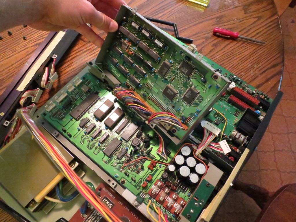

Wenn ich das gehäuse anstosse - an verschiedenen stellen, dann knallts - besonders da (wenn geöffnet!) in dem mittlerem segment, wo sich diese blechkappe befindet - dort knallts am schönsten und auch bei jedem antippen (mit isoliertem schraubenzieher) der blechkappe!!
Das "riecht" dann aber eher nach was mechanischem. Fehlerhafter Masse-Anschluss, wackelnde Buchse, kaputtes Kabel oder so.

Nach einigem Suchen (der Suchstring "roland srv 2000 guts" hat es dann gerichtet) habe ich doch noch ein Bild des SRV-2000 von innen gefunden:
Ich tippe auch auf ein Kontaktproblem, auch wäre es denkbar, dass diese Haube mit einem der Pins des Digitalteils Kontakt hat oder bekommt, wenn Du rüttelst. Schau Dir mal diese braunen Pfostenstecker an. Mit dosierter Gewalt bekommst Du die sicher ab, dann reinigen (Isopropanol oder Caig Deoxit) und wieder aufstecken. Das wirkt bei so Digitalkrams gerne Wunder (hat meinen H3000 und einen TSR-24 wieder zum Leben erweckt).
