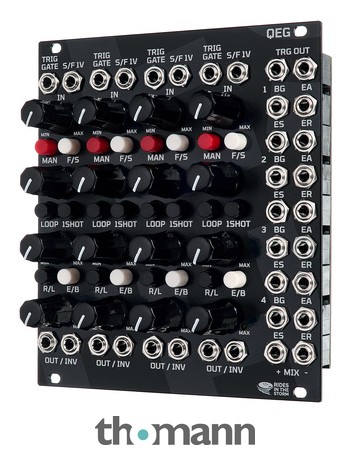

Hat jemand Anregungen , wie man die indiv. Triggerouts dieses Modules nutzen könnte?
Grüsse TinyVince

Zum Reset der/anderer Hüllkurven im Loop/LFO Modus.
Z.B. in Verbindung mit einem Switch.
Oder du resettets damit einen Sequencer.
zu QEG gibt es ein ausführliches produktvideo ende februar. die trigger outs lassen sich verwenden als drone generator (quad vco), multistage envelopes, pingen von filtern, triggern von sequenzern, auslösen von events und so einiges mehr.
