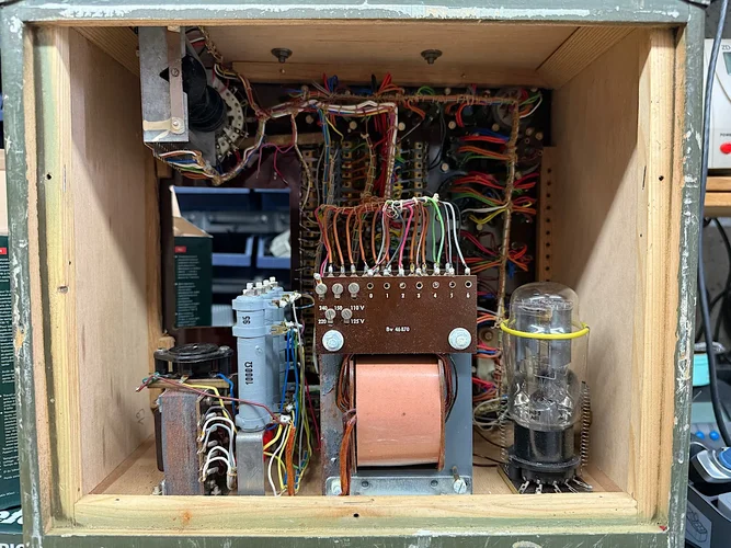

Habe jetzt auch ein Funke W19S.
Leider mit ein paar fiesen Schäden.
Das Messwerk ist durchgebrannt.
Die Kontaktperle für die Heizspannung ist am Schalter verbrannt und fast alle Laborbuchsen im Steckfeld fallen nach innen.
Nichts was nicht lösbar ist, aber sehr aufwändig.
Das liegt leider auch daran, dass ein W19 so ziemlich das serviceunfreundlichste Gerät ist, was man sich vorstellen kann.
Dagegen sind meine beiden anderen RPGs, W18n und RPG70 problemlos reparabel.
So ganz verstehe ich nicht den Hype um das Funke Gerät.
Außer die enorme Vielzahl an Röhren, die man prüfen könnte.(3800)
Bin mir noch unsicher, ob ich die Spule für das Messwerk neu wickeln werde oder ob ich gleich ein digitales Amperemeter einbaue.
Wahrscheinlich Letzteres.
Ich werde berichten.
P.S. Richtig cool wäre ein 3-4 Zoll Display, welches A ein analoges Messwerk simuliert und B der Messwert in mA anzeigt.
Aber leider habe ich keinen Plan von Arduionos etc. :sad:

Guten Morgen, vielen Dank für das schöne Bild und Gratulation zum Kauf! Toll .... Hast Du es nach dem Öffnn so vorgefunden, also ich meine so sauber? (das ist ja was für Vatta sein Sohn)
Ich interessiere mich seit ca. 1 Jahr für Röhren, allerdings HiFi, doch tut dem ja kein Abbruch.
Das wäre wirklich nett, wenn Du uns noch mit weiteren Bildern beglücken könntest.
