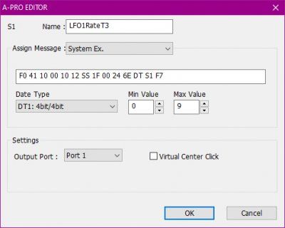

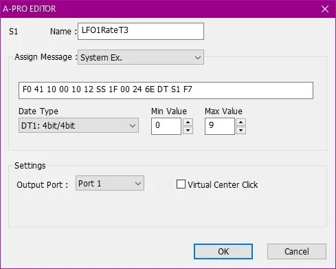

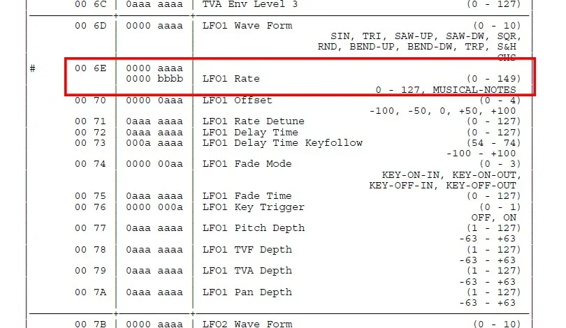

Jedoch ergibt sich im Zuge der weiteren Programmierung ein Problem mit dem Datenformat wenn es um Werte > 127 geht. Dann muss das 7-Bit-Format verlassen werden. Im Handbuch steht als BSP. für die LFO Rate (Freq) eine Auswahl von 0-149 zur Verfügung, welche in folgender Weise organisiert sind:
Also ein 2*4Bit Format. In der Steuerungssoftware gibt es ein DT1-Datenformat mit 2x4 Bit.

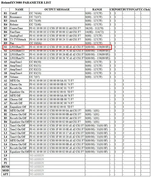

Allerdings scheint das nicht ganz so zu funktionieren, wie angedacht, denn in der Assigment-Liste die man sich ausgeben lassen kann ist dann folgendes zu lesen:
[0 -159] ist der Wertebereich der übermittelt wird - nicht 0-149! Stelle ich den MaxValue auf 8 - erniedrigt sich die Obergrenze um 16 auf 143 - stelle ich es auf den maximalmöglichen Wert von 15, ist die obere Grenze 255 (dezimal) - also immer im 16er Raster. Das führt zu dem unschönen Nebeneffekt, dass nach Erreichen des höchsten Werts, der Slider noch weiter fährt und Werte ab 150 sendet, die vom Gerät dann als 92(dezimal) interpretiert werden. Also auf Anschlag ist dann ein Wert im oberen Drittel gesetzt - nicht der tatsächliche obere Grenzwert, wie er im Handbuch steht. Da das Keyboard bei SysEx-Nachrichten den gesendeten Dezimalwert nicht anzeigt, bleibt nur die aufgedruckte Skala auf dem Keyboard.
Nun ist die Frage aller Fragen - wie definiere ich den Datenbereich so, dass er nur von 0 bis 149 (dezimal) geht?

Roland hat die bytes genibblet, also von 2 bytes immer nur die Hälfte benutzt. Das ist zwar "Verschwendung", aber einer der vielen Wege, die 7 Bit Grenze zu umgehen. Nachdem man aber hier auch die Wahl hätte, welches der Nibbles zuerst kommt, in diesem Fall wohl MSN vor LSN.
Das Format 4bit/4bit ist schon richtig, beim A-Pro, wie aber auch beim Edirol PCR davor, stellst Du bei diesem Format den Bereich des ersten Bytes ein, das Zweite ist fest auf 0-F festgelegt - steht auch so im Handbuch. Dummerweise kann man beim A-pro die Reihenfolge nicht einstellen, nachdem aber das Sysex Format bei Roland einheitlich ist und die Checksum auch das Roland Format beinhaltet, sollte das auch hier gehen.
Was mich beim Wertebereich irritiert, sind die verschiedenen Angaben, einmal 0-149 und einmal 0-127 mit dem Zusatz "Musical Notes". Hat der LFO da zwei Modi? Dann wird es problematsch, das von dieser Tastatur aus zu steuern sag ich mal, denn eine Parameterabhängigkeit geht da nicht.
Numerisch ist ein Wertebereich von 0 bis 127 vorhanden wie bei fastallen Reglern, aber wenn man noch weiter dreht, kommen eine Auswal an Noten. Ähnlich beim SDE-330-Delay kann man hier direkt eine Notenlänge wählen, an der sich die LFO-Frequenz dann am MIDI-Clock-Signal orientiert. Dafür sind dann eben noch 22 weitere Einträge im Wertebereich vorhanden.
159 = 9F
149 = 95
Also kann ich es so garnicht zielgenau auf 149(dezimal) bekommen?
nach dem was ich sehen konnte und mit der Bereichseinschränkung in den Bytes beim A-Pro (gilt das dort noch oder haben die das geändert?) würde ich fast sagen: nein. Da ist Roland offenbar mal wieder inkompatibel zu sich selbst. Ließe sich bei 4bit/4bit die Reihenfolge der Nibbles einstellen, würde es gehen.
