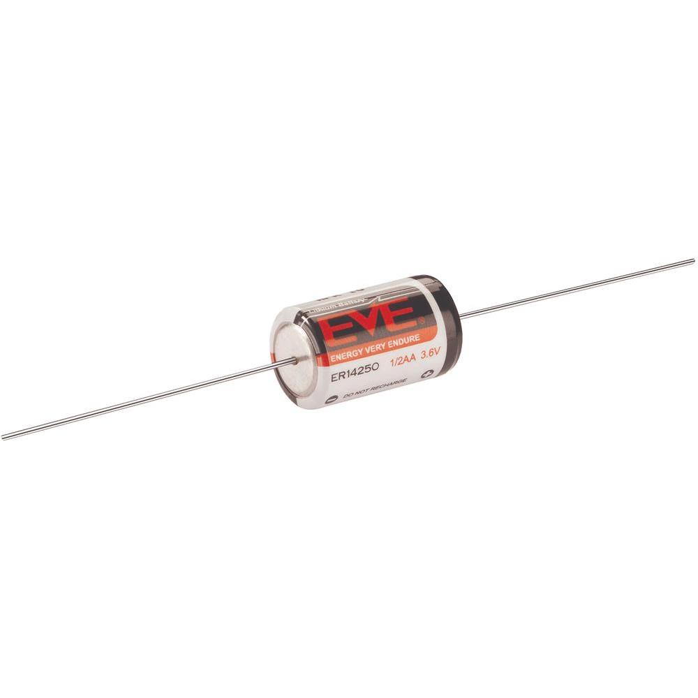

haben sich bestimmte Herangehensweisen beim battery replacement bei der Roland CR-78 bewährt?
Welche Batterie würdet ihr nehmen?
Xeno 3.6V 1200mAh oder von Tekcell?
Welchen Batteriehalter?
Reicht das Entfernen der Dioden D112 und D109 aus?
An welcher Stelle würdet ihr die neue Batterie platzieren?
Empfiehlt es sich, die neue Batterie an der gleichen Stelle zu positionieren?

Hallo Michael,
ich habe diese Baterie genommen: gibts für'n Fünfer bei Conrad.
http://www.conrad.de/ce/de/product/650772/EVE-Lithium-Batterie-12-AA-mit-Axial-Draht-36-V-1200-mAh-12-AA-x-H-145-mm-x-252-mm-12-AA-Axial-ER14250/?ref=detview1&rt=detview1&rb=1
Dioden wurden entfernt und die Batterie am alten Ort wieder mit Kabelbinder befestigt. Eine Gefahr wie bei NiCd-Akkus geht von den Lithium-Batterien IMHO nicht aus.
Meine CR78 versieht seit einem Jahr ihren Dienst mit der neuen Batterie vorbildlich.
