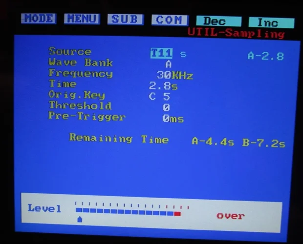

Nach Aufruf des Utility/Sampling Menüs steht die Pegelanzeige immer bei fast voll und das Wort „over“ flackert. Unabhängig davon, wie der Input Regler eingestellt ist und ob überhaupt ein Eingangssignal anliegt bzw. ein Kabel am Eingang angesteckt ist.

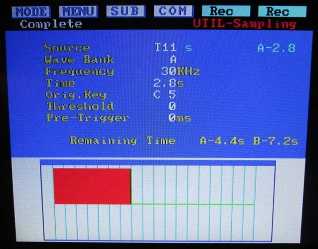

Den Samplingvorgang kann ich problemlos auslösen und er wird auch mit der gewünschten Aufnahmedauer durchgeführt. Danach erhalte ich auf dem Bildschirm jedoch keine Wellenform, sondern nur einen roten Balken.

am Ausgang (Pin 1) kommt nur noch Gleichspannung raus. Das sollte es wohl sein.
Diese Beobachtung würde sich decken mit dem roten Balken in deinem Screenshot ;). Viel Erfolg, bin gespannt!

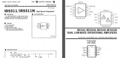

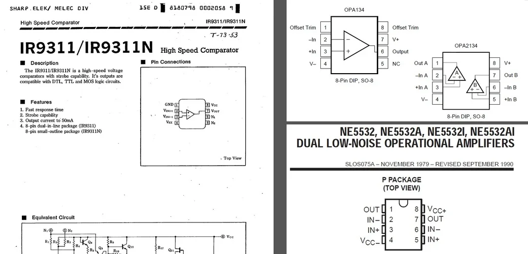

Habe auch gerade nochmal in die Datenblätter geschaut. Die Pinbelegungen passen leider nicht zum Original.
Gibt es noch andere Alternativen?
@danibert: Löte dir ein Adapterplatinchen, auf dem du die Pin-Belegung korrigierst.
Update: Sorry, habe auf dem Screenshot den Comparator mit den OP-Amps verglichen. Klar dass das nicht passt :harhar:

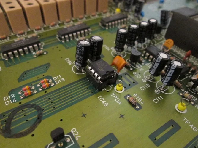

So, alles erledigt. OP-Amp getauscht und schon funktioniert wieder alles wie es soll.
