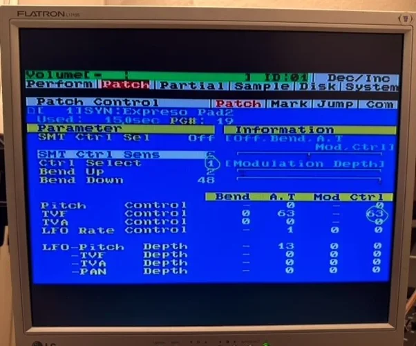

Hallo Leute,
sorry ich bekomme es trotz Handbuch und anderer verfügbarer Dokumentationen/Infos nicht gebacken, bei meinem S-760 den Filter Cutoff per MIDI CC live zu steuern.
Der Bereich "Patch Control" sollte hierfür die Anlaufstelle im Sampler sein. Leider bekomme ich da nichts entsprechendes zum laufen.
Kann mir dazu bitte nochmal jemand einen Tipp geben, was ich hier wie wo einstellen muss?

@danibert Hatte eine Terminänderung, daher konnte ich heute morgen noch schnell nachschauen.
Nun eine Quick'n'dirty-Kurzanleitung:
Also bei [Patch]->[Control] kannst du den Controller (hier cc#1 = ModWheel] bei Ctrl Select wählen.
Bei TVF Control entsprechend bei Ctrl den Offset (hier max = +63) einstellen.
(die +63 bei A.T. sollen dich nicht verwirren, hier wird der das Ganze auch noch wahlweise über After Touch gesteuert, darf auch die "0" rein)

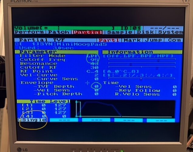

Dann musst du in den korrespondierenden Partials noch die Filtereinstellungen so setzen, dass der Offset auch was "ausrichten" kann.
Hier LPF mit Cutoff 95.
Wichtig ist, dass dir entweder der Cutoff oder die TVF-Depth noch Raum gibt was zu verändern.
Würde hier TVF Depth auf +63 stehen, würde nichts passieren da dann der externe Controller nichts mehr "ändern" kann. Im Beispiel ist hier eine "Orgelhüllkurve", d.h. hier findet seitens des ENV eh kein Filterverlauf statt.
Wichtig für eine exterene Steuerung ist, dass das Verhältnis -je nach Hüllkurve- zwischen Cutoff und TVF-Depth zusätzliche CutOff-Werte zulassen.
Unten im Bild ist noch [Single] markiert.Wenn dein Patch nur ein Partial (im Split) hat, ist das auch ausreichend.
Besteht dein Patch aus einem Multisample mit mehreren Partials musst du die Filtereinstellungen in jedem Partial vornehmen.

Ja Wahnsinn, wer denkt sich denn sowas aus?!?
Danke ganz herzlich, darauf wäre ich echt nie gekommen. Im Grunde hatte ich es bis zum Partial schon richtig, jedoch immer mit 63 bei der TVF Depth. Und denke mir immer, ich werde bekloppt - es ist doch schon voll aufgedreht :selfhammer:
