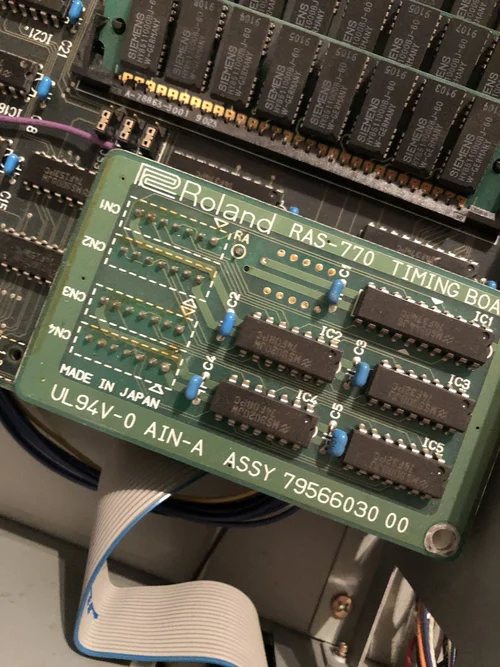

Ich habe u.a. den genannten, und frage mich, ob ich mit dem RAS-770 Timingboard das sogenannte „turbo“ bzw. „Speed“ board?
Irgendwie gibt es da recht weniv konkretes im Netz, und bevor ich mich da auf die Suche mache, frage ich mal lieber, ob sich da jemand auskennt???
Danke für diese Erleuchtung.
Dachte mich kann bei der S7-Serie keine Information mehr überraschen, aber von diesem Turbo-Board höre ich gerade das allererste mal.
Also ich habe früher als langjähriger S750 Nutzer auch nix darüber gehört. Erst jetzt liest man gelegentlich darüber, aber nie explizit die Bezeichnung etc., daher bin ich nicht sicher, ob das Board auf dem Bild dasjenige ist, zumal es eigentlich für den Sample Ram zuständig ist.
Tatsache scheint, daß angeblich einige 770er auch mit dem „RAs-750“ ausgeliefert wurden. Ob das jetzt aber die sogenannte „turbo“ Variante ist mit dem 770 - keine Ahnung! Habe aber noch nie ein „turboboard“ irgendwo im Angebot gesehen.
Daher die Frage
Ich meine, ich hätte jetzt herausgefunden daß es einen Turbo Eprom und eine turbo CPU inkl. Taktgeber (kristall) geben müsste.
Das „timing“ board ist also wohl nicht die turbo Variante, sondern nur das ramboard wie vermutet.
Auch erscheint beim booten dann ein (turbo) auf dem Bildschirm.
Wo bekommt man denn jetzt sowas blos her?

Ich habe ein komplettes turbo kit für meinen 770 hier noch rumliegen…bin gespannt, was das so bringt, wenn ich es mal geschafft habe, das einzubauen. Soll ja dann nicht nur besser im timing, dondern gerade bei den Berschnungen eine ganze Ecke schneller sein.
Den 760 habe ich wieder verkauft. War irgendwie unsexy;-)
Wenn ich mich recht erinnere, hatte es auf das Timing kaum Auswirkungen, das wurde von den DSPs erledigt, deren Kerntakt gleich geblieben ist. Aber das UI und alle CPU-gestützten Bearbeitungen waren direkt doppelt so schnell. Dafür lohnte es sich definitiv.
Das Midi Timing wird durch den chip mit der Software verbessert, die Bearbeitungsgeschwindigkeit durch den neuen Quarz usw.
Man kann das wohl auch jeweils einzeln nachrüsten, also vielleicht deswegen keine TImingverbesserung?
Naja, ich weiß es noch nicht aus Erfahrung. Mal sehen.
Und „richtig gut“ wird auch das verbesserte Timing natürlich nicht sein, ist klar….
