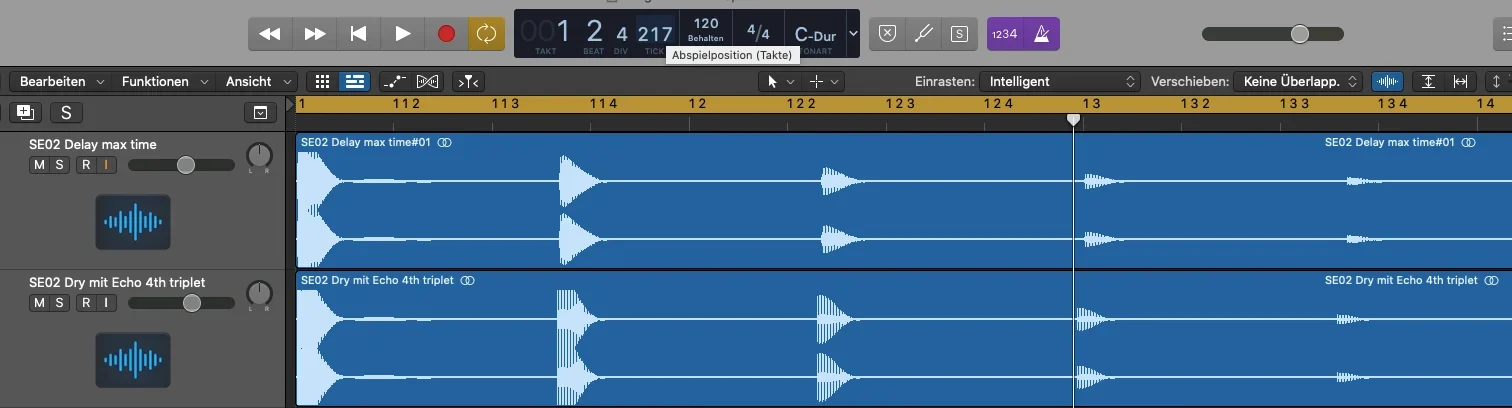

Beim Roland SE-02 kann man (theoretisch) LFO und Delay zum Tempo synchronisieren. Bei meinem klappt das aber nicht. LFO/Delay laufen immer etwas zu langsam. Ich muss am SE-02 etwa 127bpm einstellen, wenn ich „echte“ 120bpm am LFO/Delay bekommen will.
Als Beispiel habe ich mal die längste Delay-Zeit am SE-02 eingestellt (Viertel-Triplets) und als Vergleich ein Viertel-Triplet in der DAW eingestellt. Man kann gut erkennen, wie der SE-02 hinterherhinkt.
Hat schon mal jemand das gleiche Problem beobachtet oder kann es nachvollziehen?
