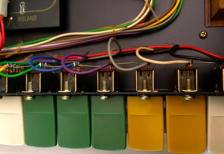

Bin grade dabei nach 20 Jahren meinen SH2000 zu zerlegen und warten.
Ist soweit funktionsfähig aber gerade innen völlig verstaubt mit entsprechenden Nebenwirkungen.
Sind die 6 Faderkappen vom Panel eigentlich verklebt, krieg die ohne Gewaltanwendung nämlich nicht ab.
Ich frag mich wie man am Besten die Fader, Potis, Kontakte der bunten Preset-Zungen und Tastenkontakte ( Waschbenzin, Alkohol, Deoxit…??? ) bearbeitet nachdem ich sie mit Pinsel + Staubsauger gesäubert habe?
Auslöten und zerlegen kann ich handwerklich nicht!
Hat so ne SH2000 Wartung schon jemand mal gemacht?
Ich reinige nahezu ausschließlich mit Isoprop. 70%iges bekomme ich bei mir in der Apotheke nen halben Liter für €12 oder so.
M.i.a.u.: EMadT-E-L
Die Panel-Fader + -Schalter hab ich jetzt mit Deoxit bearbeitet.
Das Isoprop ist leider in ner Flasche, da ist sprühen angenehmer.
Jetzt sind die "Zungen-Kontakte" dran, da nehm ich wahrscheinlich wieder Deoxit.
Danach die Kontakte der Tastatur, muß ich mir aber erstmal anschauen wie man das am Besten macht
