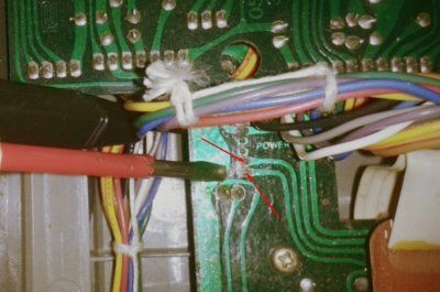

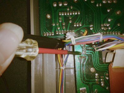

Ich verleih am SA meine SH101 an einen namhaftrn liveact und bin gerade dabei den powerswitch notduerftig zu bruecken....
damit das tuning nicht eiert.
Jetzt ist mit aufgefallen das,
wenn man diese zwei pins (siehe foto,die zwei pins rechts vom phasenpruefer) brueckt das tuning stabil bleibt auch wenn man heftigst am powerswitch wackelt..
Und: der switch bleibt aktiv..dh man kann die SH wie gewohnt ein und ausschalten.
Geht das in ordnung oder raucht da was ab ? :)
Bin leider elektrotechnischer dummie..
und fuer mich ist das ja nicht 'schalter gebrueckt',sondern eher kurzschluss!
Meinungen? Thx

Trigger schrieb:
Ich verleih am SA meine SH101 ...
Das macht Sinn, dass diese Brücke den SH-101 stabilisiert.
Der Schalter schaltet nämlich zwei verschiedene Leitungen. Zum einen die Zuführung der unstabilisierten Versorgungsspannung von den Batterien, und zum anderen die stabilisierte +4,5V-Leitung. Deine Brücke macht diese 4,5V-Verbindung dauerhaft (bzw beseitig Wackler dort); und an den 4,5V hängt der D/A-Wandler für die Tonhöhe. Sieht fast so aus, als ob Du durch Zufall auf einen wichtigen Trick für die gesamte SH-101 Gemeinde gekommen bist. :supi:

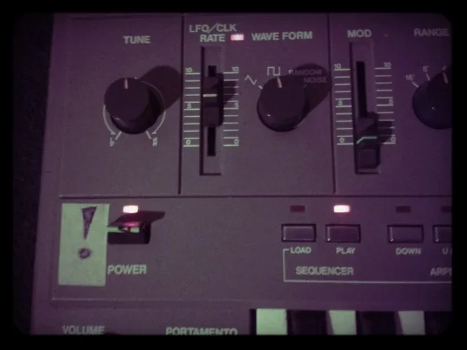

:D
Cool!
Dann brueck ich das mal so und kann mir die warnhinweise (foto) in zukunft sparen.. ^^
Thx fuer die hilfestellung bzw aufklaerung.

Hallo,
ich hab bei meiner SH-101 auch das Problem, und würde gerne diesen Brückentrick versuchen. Nur um ein Abrauchen der SH zu verhindern frag ich ganz genau ; )
Die beiden Pins mit roten Pfeil miteinander verbinden, ja?
Hat das schon jemand in Langzeitpraxis laufen? : D
