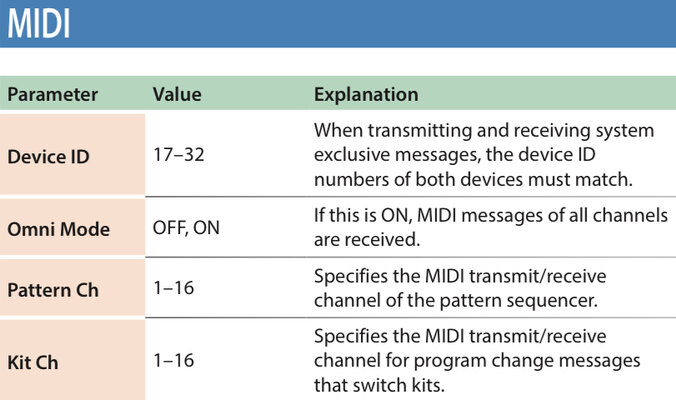

Hallo Zusammen,
habe einen gebrauchten Roland TR 6S gekauft. Das Dingt schaut aus wie neu und eigentlich funzt alles ganz normal. Was aber absolut unerklärlich ist:
Ich kann beim Midi- Chanel nur 17-32 einstellen. Die MIDi Kanäle 1-16 kennt der Drummi offensichtlich nicht. Ich stehe komplett auf dem Schlauch. Irgendwas muss da doch falsch eingestellt sein, oder? Kann mir jemand helfen?
Danke schon mal
tr
es gibt ja eigentlich nur 16 Midi Kanäle. Hast du mal in die Anleitung geschaut was das bedeuten soll?
M.i.a.u.: qwertz123
System Parameters / Utility Menu
M.i.a.u.: qwertz123, Centurion, AcidDiver und eine weitere Person
Es gibt ja eigentlich nur 16 Midi Kanäle. Hast du mal in die Anleitung geschaut was das bedeuten soll?
Da steht nix 🙁
So, Problem gelöst. Manchmal sieht man den Wald vor lauter Bäumen nicht. Midi- Kanal funzt, alles super, vielen Dank an alle
