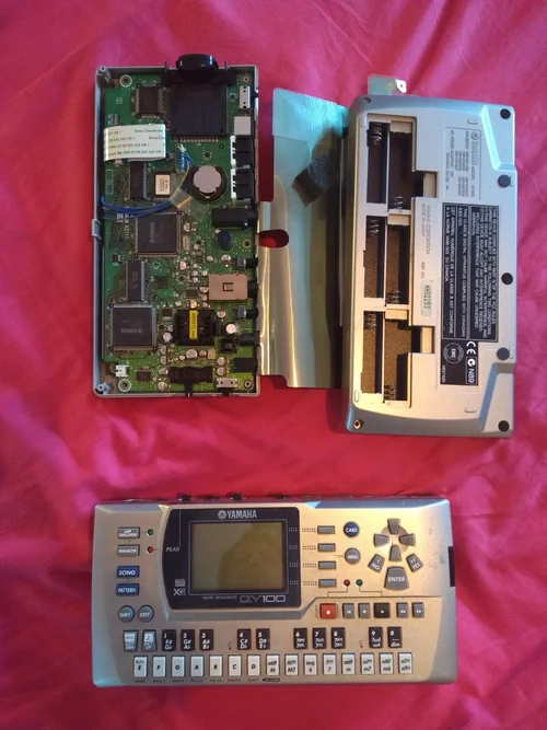

Aber der QY 100 lässt sich sehr einfach zerlegen , da ist wirklich nix bei , ich habe selbst grad die Speicherbatterie ersetzt, würde ich bei der Gelegenheit pauschal auch für dich empfehlen .
Und kontrollieren ob die oxidation schon die platine erreicht ist ja auch ganz hilfreich .
Na dann kannst du mir ja vielleicht auch sagen, was für eine Batterie da notwendig ist? Dann werde ich beides gleichzeitig in Angriff nehmen. Danke im voraus.

Das sieht allerdings wirklich harmlos aus, den QY100 auseinander zu nehmen. Vielen Dank für das Foto. Dann werde ich das mal am Wochende tun (auch wg. der Batterie) und alles notwendige mal bestellen.
