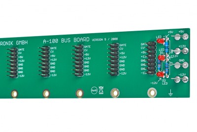

steht bei der Inbetriebnahme scheinbar eine weitere Hürde aufzutun. Das verwendete Schaltnetzteil möchte anscheinend eine
entsprechende Last auf allen Ausgängen haben, um "richtig" zu arbeiten. Bei der Inbetriebnahme ans Stromnetz, ohne Last
(ohne Modul etc., die Paar Widerstände auf dem Busboard nicht beachtet) fängt es an zu fiepen und rhythmisch die LED im
Netzteil (als auch auf dem Busboard) aufleuchten zu lassen. Längeres wundern und recherchieren später scheint die letzte Hürde
an dem 5V-Ausgang zu liegen, der nichts zutun hat und das Netzteil nicht nur den 12V-Saft ausspucken lässt.
Eine Fehlfunktion schliesse ich aus, ich habe bei einem weiteren Netzteil dieselben Symptome - beide sind neu.

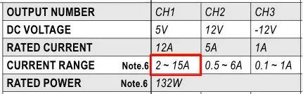

Gemäss der Angabe auf dem Datenblatt, möchte dieser (5V)Ausgang 2A-Last haben. Diese könnte man z.B. mittels Widerstand
"verbraten", da ich sonst nichts da hätte, was ich mit dranhängen kann um eine entsprechende Last zu erzeugen.
Nun meine Fragen: Wenn ich mit einem Wiederstand gegen Masse die Last erzeuge, würde man hierzu einen Widerstand
von R2.5 Ohm (von mind. 10W Nennwert) benötigen? Wäre das richtig? Im Falle, welche Art von Widerstand nimmt man für sowas?

Spezifikation für das vorliegende Netzteil:

ja die Formel lautet ja U = R * I
die dann musste nach R umstellen also
U = R * I /I
R = U/I
R = 5/2
R = 2,5 Ohm
Aber wenn du die Angabe 15 A nimmst kommste auf
R = 5/15
R = 0,33333333333333333333333333333333 Ohm
quasi fast Faktor 10 Unterschied..ich würde wahrscheinlich einen Widerstand mit niedrigerem Wert nehmen.

Würde es dem Zweck dienen, die Widerstände auch parallel direkt an den Flachstecker vom Busboard zwischen 5V + GND löten?
Ist dir bekannt, wie stark die Wärmeentwickllung hierbei ist, eher lauwarm oder schon heiss?
Das Case ist geschlossen, müsste mir bei hoher Abwärme ggf. was überlegen...

Nun ja man könnte auch denken das der Mindestwert nicht ausreicht für diese Schaltung. Ein Synthesizer z.B zieht mehr als 10 Watt.
Laut Datenblatt wäre mind. 2A von Nöten, sollte fürs Angehen demnach reichen. Klar, das System zieht mehr als 10W,
hier ging nur um den 5V-Kanal/-Abgriff, an den anderen Beiden würde genug Last hängen.

Sorry, aber wenn ich bei einer Spannungsversorgung permanent 2A Strom an +5V (also 10 W Last) ziehen müsste, damit sie vernünftig funktioniert, würde ich eine andere Spannungsversorgung wählen. Brauchst Du die +5V überhaupt?
Vor allem würde ich darauf verzichten, diese 2A auch noch durch das Busboard zu leiten. Das ist keine gute Idee.
Ja, scheint leider so. Nein, die +5V werden nicht benötigt. Ich muss mir noch überlegen,
ob ich übers Busboard mache oder vorher schon.

Da gibt es nichts zu überlegen. Ich würde NICHT permanent 2A durch diese winzige Leiterbahn jagen. Auch würde ich die Hitze, die von den Widerständen abgegeben wird, nicht im Case haben wollen. Nur mit entsprechender Belüftung, bzw. Luftauslass.
