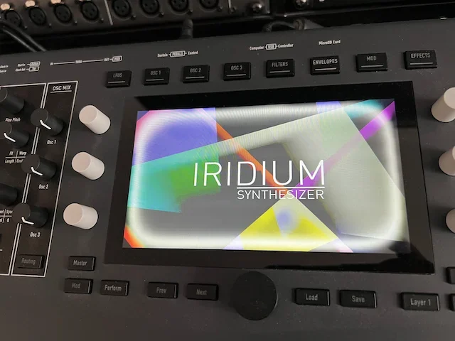

Ich hatte heute mittag eine wirklich seltsame Sache und bräuchte mal einen Rat:
Ich habe mittags Musik gemacht und mit einem RC600 Looper und einem Soma Cosmos rumgespielt. Außerdem war mein Waldorf Iridium angeschaltet, samt Audioumgebung, Monitore, Computer usw. Nun hatte ich irgendwann das Problem, dass beim Loopen der Cosmos plötzlich einfror und nicht mehr reagierte und ich habe das Teil aus und wieder angeschaltet. Das an sich ist noch nicht sonderlich ungewöhnlich, aber eine halbe Stunde später passiert mir das selbe mit dem RC600 Looper der ebenfalls einfach einfror und nur durch kurzer Wegnahme des Stroms zu einem Neustart zu bewegen war. Ok, zwei Abstürze innerhalb einer halben Stunde zweier Geräte. Nun ging es aber weiter - ich spiele so vor mich hin und irgendwann schaue ich auf meinen Iridium, der ja normalerweise immer seinen Bildschirmschoner aktiviert und sehe sowas:
Nun dachte ich zuerst, dass das Display des Iridium kaputt gegangen ist und habe den neu gestartet. Der ganze Fehler sah irgendwie ziemlich "organisch"aus, also nicht wilde Pixelstürme, sondern dieses abgerundete Rechteck was an den Seiten so ausfaserte.
Nach dem Neustart des Iridiums sah es aber dann so aus:
Zuerst habe ich mich bestätigt gefühlt und schon mal den Karton rausgesucht und den Iridium ausgeschaltet. Nach 15 Minuten habe ich das Teil aus Neugierde dann doch mal angeschaltet und festgestellt, dass dieser weisse Bereich mittlerweile stark verblasst und das Display schon fast wieder ok war. Das habe ich im Abstand von 5 Minuten gemacht und gesehen, dass dieses Rechteck immer schwächer wurde. Dann habe ich noch das Netzteil vom Iridium abgezogen und das Teil längere Zeit ausgelassen. Seit dem Abend habe ich den Iridium nun wieder angeschaltet und das Display ist wieder 100% ok, der Bildschirmschoner geht an usw. und das schon seit Stunden (ich dachte nämlich an einen Wärmefehler).
Meine Frage ist nun, was da in aller Welt passiert ist und gibt es da irgendwie einen Zusammenhang zwischen dem Absturz zweier andere Geräte und dem seltsamen Fehler beim Display?
Ich frage mich ob es da irgendwas Strahlungsmäßiges gibt was sowas auslösen kann, bin aber eigentlich nicht esoterisch veranlagt. Also doch alles nur Zufall?
Zufall plus was organisches/physikalisches mit dem Flüssigkristall im Display wegen Temperatur/Luftfeuchtigkeit/etc.
Das würde ich mal dem Waldorf Support zeigen, vielleicht kann der Display-Hersteller das kommentieren.

Hast du mit Spannungsschwankungen in der Wohnung/Haus zu tun? Wenn das Problem an einigen Geräten auftritt, sollte man vielleicht die Spannung an den Steckdosen oder Steckerleisten messen.
Eigentlich nicht. Sowas hatte ich auch echt noch nie, zumal 80% meines Studios heute ausgerechnet ausgeschaltet waren. Aber wahrscheinlich war es wirklich nur Zufall mit den beiden abstürzenden Geräten. Ich habe so ein Verhalten aber bei einem Display aber noch nie gesehen, daher auch meine Frage, aber wie @swissdoc und @CO2 schreiben, ist es wohl nicht so ungewöhnlich.
Ich hatte sowas in Richtung EMV vermutet, denn hinter meinem Raum befindet sich die Küche der Nachbarin (Microwelle?).

Vergiß` jegliche Gedanken an "EMV", denn Dein Studio befindet sich ja schließlich nicht in einer Transformatorstation, und vergiß auch jegliches "Mikrowellen- und/oder Küchenzeug", denn so etwas ist vollkommen absurd.
Daß innert kürzester Zeit gleich DREI Geräte Probleme zeigen, ist natürlich sehr verdächtig.
Wenn beispielsweise die Netzspannung unkontrolliert zu weit absinkt (oder es hier kurze Aussetzer gegeben hat), ist es natürlich sehr wahrscheinlich, daß sich digitale Geräte "aufhängen", weil dadurch IN einem Synthesizer einzelne (von mehreren unterschiedlichen, stabilisierten) Versorgungsspannungen plötzlich (ganz kurz) "verschwinden", wodurch dann diverse "Busse" des digitalen Systems natürlich sofort "hängenbleiben".
Und auch ein großes LCD-Display kann bei einem (durch eine Netzspannungsschwankung hervorgerufenen) unkontrollierten Absinken (oder Aussetzen) diverser interner Spannungen mitunter ein "abenteuerliches" Fehlerbild zeigen. Die Art des "Fehlerbildes" (und OB so ein Display-Fehlerbild ÜBERHAUPT auftritt) hängt selbstverständlich vom Schaltungsdesign des jeweiligen Gerätes ab.
Nun.
Da es sonst im Raum (bzw. Haus) keinerlei Auffälligkeiten gibt, käme beispielsweise eine schadhafte Steckdosenleiste in Frage ((zeitweiliger) Kontaktfehler im Inneren).

Um das ganze mal abzuschließen. Gestern liefen bei mir fast alle Geräte vom Vortag für 10-12 Stunden und es ist nichts mehr abgestürzt.
Der Waldorf-Support hat zu dem Display-Fehler meines Iridium geantwortet, dass dies ein Fehler ist, der in sehr seltenen Fällen auftreten kann und nicht gefährlich für das Gerät ist. Der Fehler soll auf einer Eigenheit des Displays beruhen und auch in Zukunft nicht mehr auftreten.
