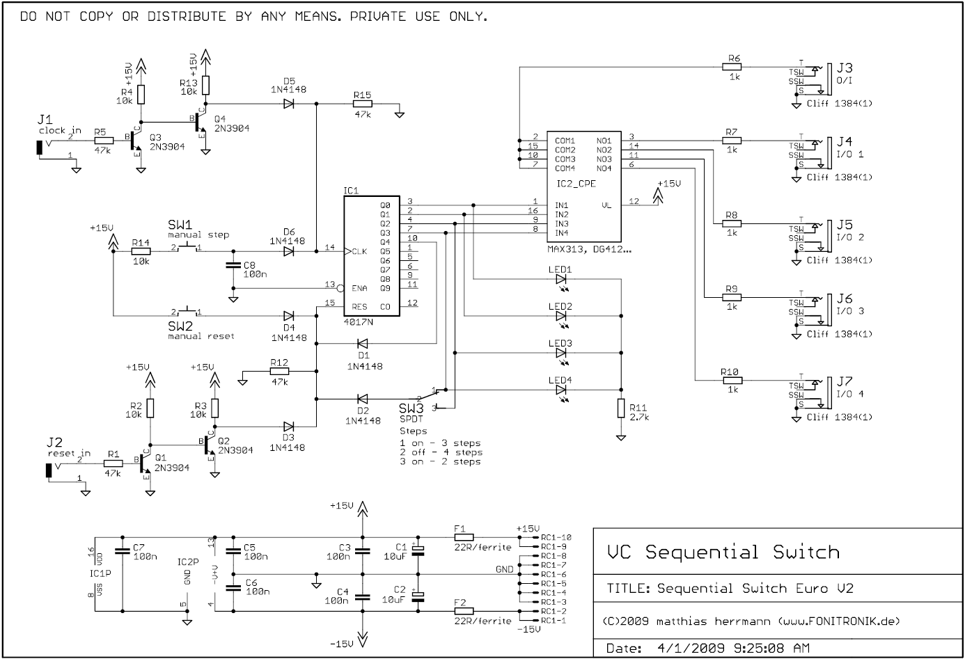

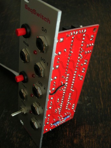

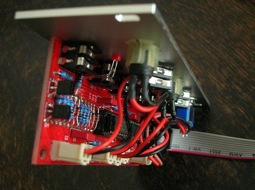

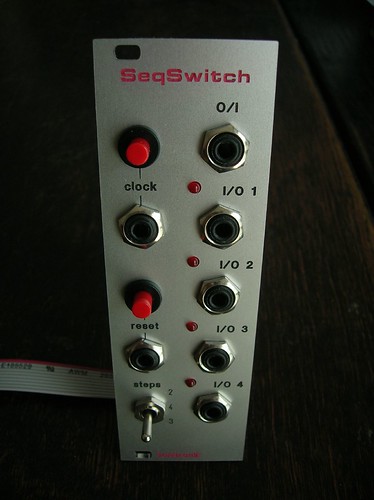

ich habe kürzlich einen sequential switch gebaut. meiner meinung nach ein äußerst nützliches teil. eigentlich ein 4-fach-schalter, der manuell oder mit einem clock signal geschaltet und/oder zurückgesetzt werden kann. damit kann man gerade live gut arbeiten.
er verfügt über einen ausgang/eingang, der schrittweise auf vier eingänge/ausgänge geroutet werden kann. die pol-zahl ist einstellbar von 2 bis 4 schalterstellungen. es können alle signale von -15V bis +15V geschaltet werden, da ich keinen CMOS, sondern einen DG412 analog switch IC (MAX313 geht auch) verwende - die gibt es preiswert bei mouser, bei reichelt wird es schon teurer...
die platine wir maximal 7.50 EUR kosten.
interesse? kommentare?

ich müsste folgendes wissen:
1. kannst du clock signale switchen ohne dass die auf den ausgang durchschlagen ?
. Überhaupt, ist das alles ohne übersprechen ?
2. ist die schaltung ähnlich wie doepfer oder komplett anders ?
ich war mal sehr begeistert vom a-151............das ist jetzt anders. bin aber nicht sicher obs nicht einfach schaltungsbedingt ist.
vonwegen dass die doepfer in zwei richtungen arbeitet, was deine demnach auch tut.
lt. datasheet liegt crosstalk unter -85dB für die DG412 und MAX313 ICs, ich muss aber nochmal ausprobieren, was das in der praxis heißt.
ich kenne nur die alte version des A-151 und hier war die performance schaltungsbedingt miserabel (crosstalk, +/-8V). meine schaltung ist komplett anders, deswegen kann man ja mit meinem switch auch über die (fast) komplette spanne der versorgungsspannung schalten (bis 40Vp-p).
über die neue version des A-151 kann ich nichts sagen...
tut's.
