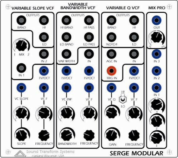

Der Serge Klang ist ganz 'was Eigenes, insbesondere der VQVCF, Variable Bandwidth Filter und sogar die VCAs.
Wenn es dir um die Funktionen geht, ist es sicherlich möglich. Maths ist besser ausgestattet als die Slopes im Animal, der Toppobrillo Sport Modulator einfacher zu bedienen als der SSG. Im weiterem System, ist der Triple Wavefolder (nicht der Wave Multiplier im Animal) durch dem Toppobrillo Modul ersetzbar.
Was 'patch programmability' angeht, betrifft dies ja auch nur die Slopes und deren Derivate (VC Time Gen etc.) und der SSG im Serge System. Beim Animal würden mir extra VCAs und Mischer fehlen.
Ob ein Euro-Animal preislich Sinn macht und einem das gleiche warme Gefühl im Besitz und Nutzung geben würde, ist eine andere Frage. Mir würde ein VQVCF reichen 8)
