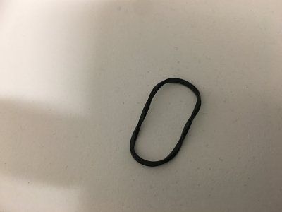

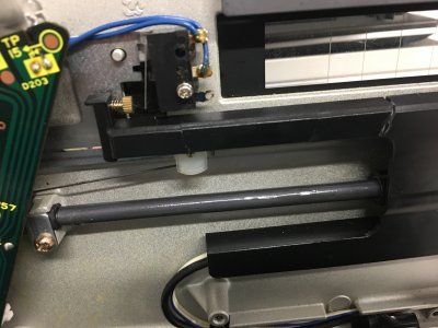

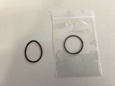

so endlich habe ich mal wieder etwas Zeit gefunden und mir den ersten plattenspieler vor genommen ( technics SL-7 ).
an dieser stelle ein grosses danke an @VEB Synthesewerk der tip mit verharzten fett und schlapem riemen war ein volltreffer ?
zusätzlich war die nadel noch defekt und wurde auch getauscht. jetzt läuft er wieder 1A.
