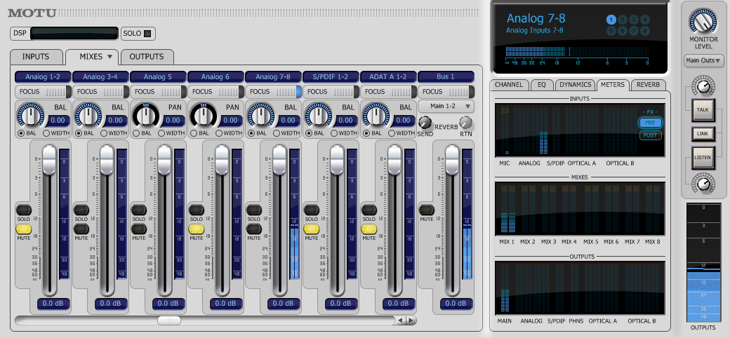

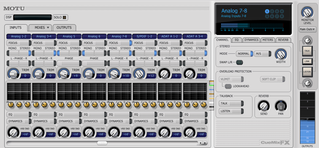

Also was vom Rechner kommt hat ganz normale Lautstärke. Nur die Inputs von der Mk3 sind soo leise. Hab hier mal 2 Screenshots gemacht:
Es geht um Kanal 7/8.
Input Page:
MixerPage:
Was kann ich denn noch überprüfen ? Wäre über jede Idee dankbar ;-)
Gruß Zolo

Ich glaube ich habs jetzt gefunden: Symmetrische Kabel werden mit +4 und unsymmetrische mit -10 db "gegained"... an sowas muss man erstmal denken! :lol:

Die Anschlüsse schalten die Pegel quasi automatisch um, je nach Stecker - Mono oder Stereo. Ich habe auch etwas herumprobiert als ich das 828 MKII angeschlossen habe. Um ordentlich Pegel aufs Pult zu bekommen, musste ich Stereoklinken nehmen.

Also ich hab das bis jetzt so verstanden: sowie man ein Sym. Kabel in einen Eingang in der Motu steckt, schaltet die Motu den Kanal auf +4db um. Bei einem Mono/Unsym. autoamtisch auf -10. Wenn ich jetzt mit unsy. Kabel rechts und sym. Kabel links reingehen würde, wäre Links ja viel viel lauter. Ich dachte ich müsste dann die andere Seite um 14 db im Gain trimmen um einen gleichen Pegel zu bekommen.
Also es ist auch so - ich weiß nur nicht wieviel db ich trimmen muss. Werde es aber im zweifelsfall einfach ausprobieren.
Aber irgendwie fänd ich es auf jedenfall besser wenn man +4/-10 manuell hätte einstellen können wie bei vielen anderen Soundkarten, oder ?
