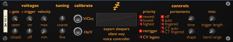

Expert Sleepers Silent Way Voice Controller
Funktioniert nur mit DC-Coupled Soundkarten oder ES-8 über ADAT.
(Abgesehen von einem Workaround über ein DIY Kabel:
http://www.expert-sleepers.co.uk/siwaacencoder.html

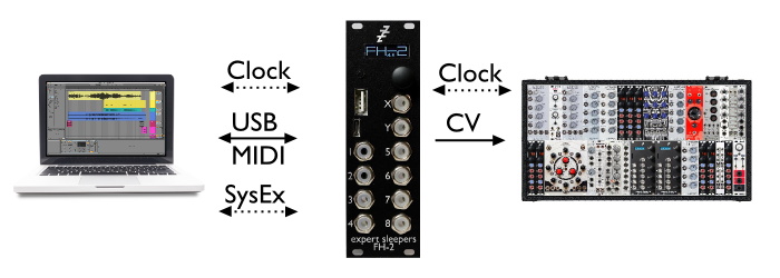

Der FH-2 von Expert Sleepers (Nachfolger des FH-1) hat so eine Tune-Funktion. Die vier CV Eingänge am Modul können dann als Referenteingang geopfert werden um die CV Ausgabe direkt über die V/Okt zu stimmen. ich möchte aber gerade ungern neu kaufen und suche einen Workaround.

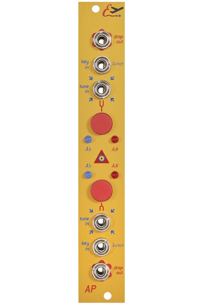

Und dann fällt mir noch Endorphines Autopilot ein. Hier wird auch das eingehende CV Signal mit dem Referenzsignal verglichen.
Manual: http://www.endorphin.es/assets/endorphin.es_autopilot_manual_1801112.pdf
