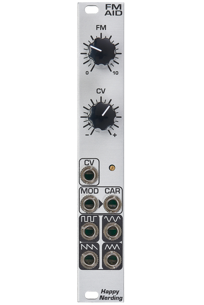

Ich setze in solchen Fällen lieber auf zusätzliche Module wie etwas das Happy Nerding FM Aid für richtig kernige analoge Thru Zero FM.
Oder das ebenfalls digitale WARPS bzw. dessen Clones für klare Thru Zero FM mit dem internen Sinus-Oszillator. Auch sehr gut für Ringmod und Crossfolding (kann teilweise sehr ähnlich wie FM klingen).

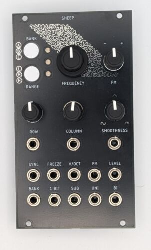

Ich setze für Wavetables auf das alte Tides Modul mit der Sheep Firmware, weil das wahlweise sauber oder Lofi kann. Zusammen mit dem Warps ergeben sich da nochmal viele neue Dimensionen, wenn man die Wavetables mit Wavefolder, FM oder RM bearbeitet. Die Kombi ist eigentlich schon ein quasi Complex-Oszillator.
Sehr praktisch finde ich auch den Rechteck Suboszi und den 1-Bit Ausgang beim Sheep. Funktioniert übrigens auch als Wavetable-LFO mit Clock- und Resetmöglichkeiten.
Mit einem Kinks oder Clone davon kann man die Möglichkeiten nochmal vervielfachen (Gleichrichter- und Min-Max-Funktionen).
